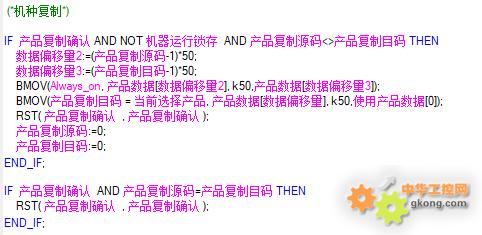

理解了之后任意PLC都可以写,用变址寄存器也好,数组也好。
每个产品留了50个INT(其中22个Byte留做产品名称)。

D4950-D4959作为"当前机种"参数供程序调用。切机(换配方)或复制配方时调用对应所选编号的进行操作,修改参数时,实时回存对应生产配方的“保存地址”

14187
蛇会大学
文章数:5080
年度积分:864
历史总积分:14187
注册时间:2015/12/14
2018论坛分享达人
发表于:2019/9/4 16:24:04
这是什么plc?这些指令我都看不懂
