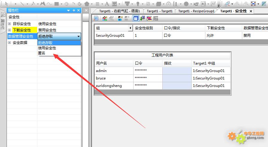

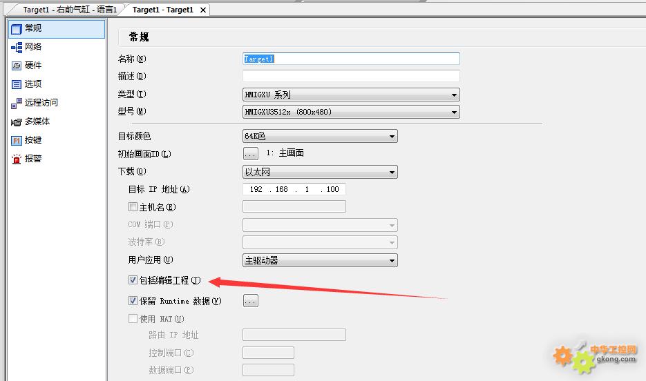

丢失源工程最难受的就是当初下载的时候没有勾选包含编辑工程
然后对很久之前的画面就没办法维护了.
这次一个客户的活就让我难受了一阵..这个我还勾选了这个包含编辑工程.
这是为了防止多人去调试同一台设备,改了之后没有沟通
也担心是重做系统的时候忘记了把工程备份成vdz格式出来
但是客户给了我一个难题..就是我要修改画面..但是..配方读不出来
上载的编辑工程是当初下载的时候什么样就什么样
我下载的时候只有16个配方
现在客户用了1年.竟然有120多个配方
这就难受了呀...

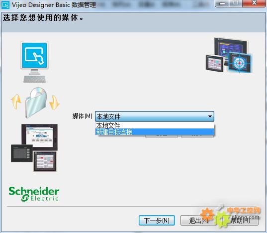

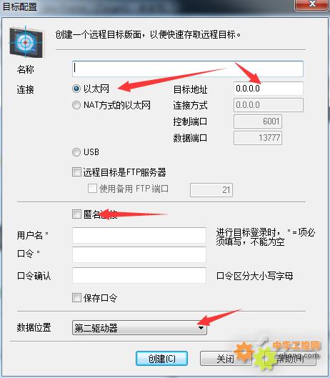

问了400.得知有一个办法读出配方文件
用工具里面的数据管理软件来读配方文件
但是是有前提的
就是...下载的时候.在环境安全性那里的数据管理安全性.要是使用安全性.或者匿名.
但对于我这种经常忘记密码的人...我决定以后都选择匿名
相关操作图片如下
希望对朋友们有帮助
