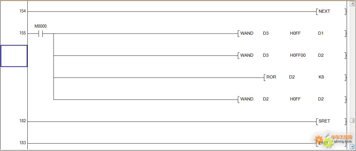

一、三菱部分:
说明:
D0:参与CRC校验的字节个数
D1:最终CRC校验值的低8位
D2:最终CRC校验值的高8位
D3:CRC校验值的原始值
D4:辅助寄存器1
D5:辅助寄存器2
D11:第1个参与CRC校验的数据
并且占用变址寄存器V0

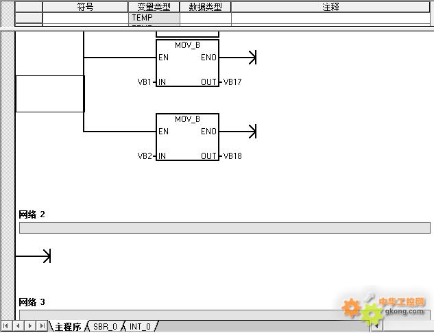

二、西门子部分:
说明:
VB0:参与CRC校验的字节个数
VB1:最终CRC校验值的低8位
VB2:最终CRC校验值的高8位
VB11:第1个参与CRC校验的数据
