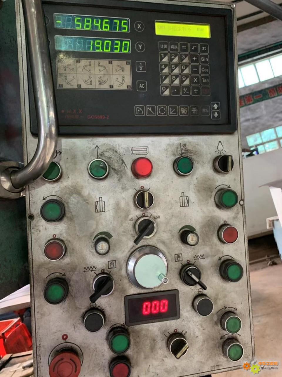

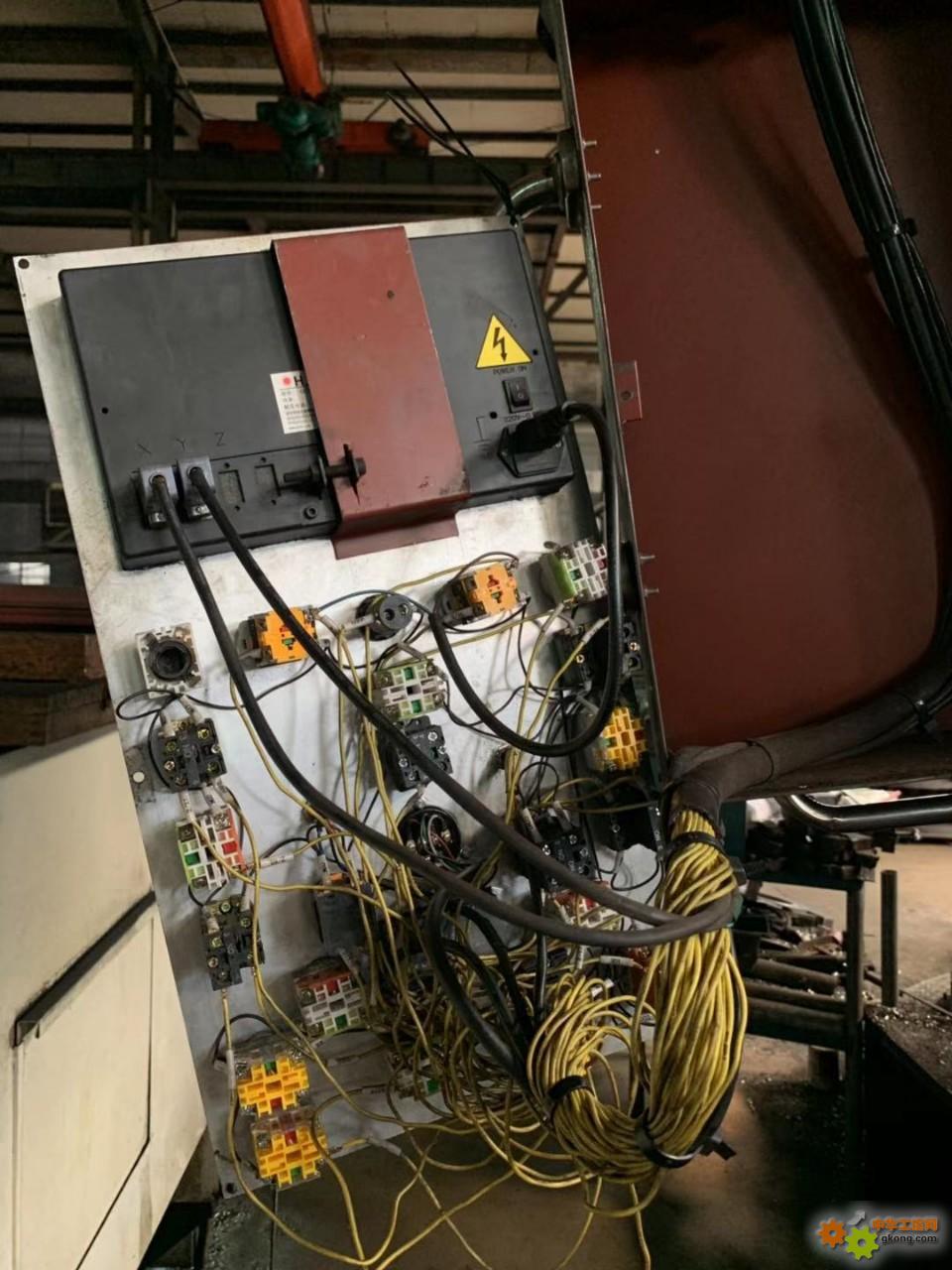

看一下图纸,这个手轮接到个模块,模块有对应指示灯,就看指示灯有没有变化,这是最简单
伺服控制器数值有变化的,我说不像这个问题,厂家建议先换个看看。
伺服是伺服与这个没有直接联系
还是看看图纸它去了哪里吧

用的是什么牌子型号的数控系统?找一下使用手册看下。

没有那一块的资料,一个单臂机床,C5123青岛永立的,对方也是让我先买个类似的看看的

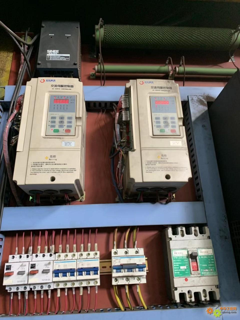

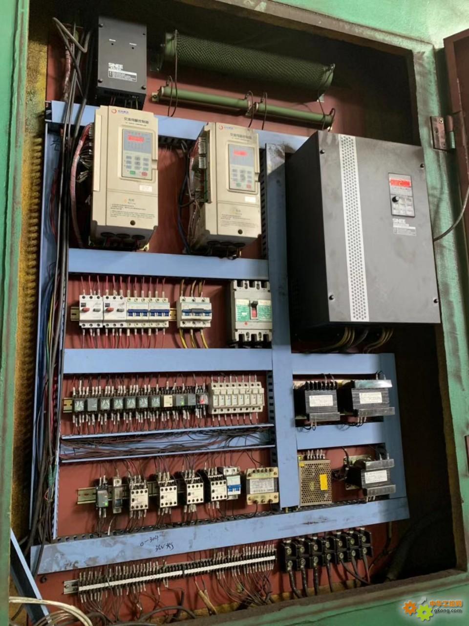

换了个手轮确定好使了,80RMB,确定是手轮的问题,原手轮和现手轮摇动时伺服控制器屏上数字显示变化均正常,所以才请各位知道下如何判断好坏。谢谢各位的指导!有机会弄个电源我会按照各位的方法再看看有别其他办法如何判别。
