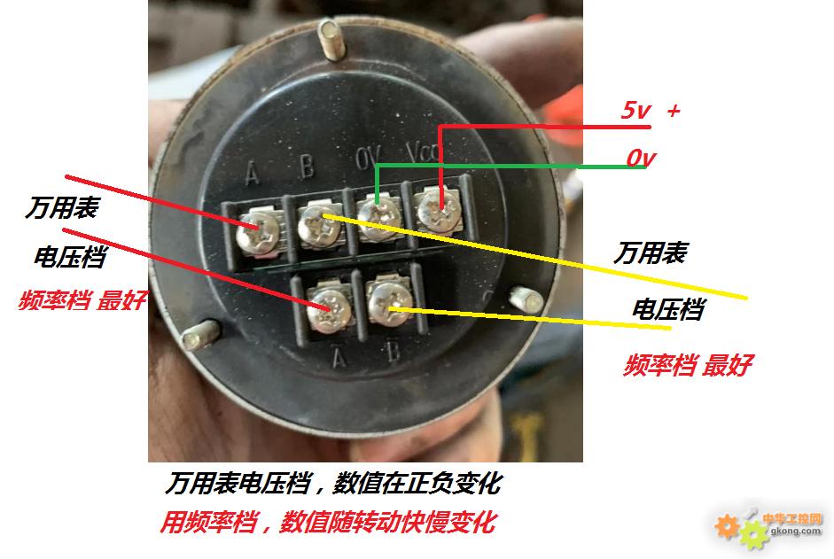

这个用万用表不好测试,最简单的是整一套步进,用手轮发脉冲,看运行正常不?接步进脉冲不需要串电阻.....
在机床上没法运行吗?

以下是引用向前奔跑ADud在2019/7/31 16:04:37的发言:
在机床上没法运行吗?
今天下午,和操作工一起联系厂家电话指导了1个小时,伺服那边能接收到脉冲信号,增减都有,但就是不工作,这个手轮手动控制着水平和垂直动作的,到最后实在想不到其它问题了,让我们换个手轮看看,型号也不知道。

#13楼
回复 #11楼 蜀中之首
谢谢!明天再试试你的方法看看,拆下来让去先对照着买个新的了。

以下是引用yutianhe95在2019/7/31 16:25:12的发言:
在机床上没法运行吗?
如果伺服那边能接收到脉冲信号那应该跟手轮没什么关系了。

就是个编码器。

回复 #12楼 yutianhe95
看一下图纸,这个手轮接到个模块,模块有对应指示灯,就看指示灯有没有变化,这是最简单

楼主现在是怀疑他有问题!
为啥不把你现在遇到的问题讲出来
按照你的描述,不一定是这个问题哦!让大家帮忙分析一下。

用示波器就可以看到输出波形,普通万用表不好测试,实际上打开外壳应该看到上面的数据和型号,估计楼主的这个不贵,你可以直接换一个试一下

以下是引用wenquan753在2019/7/31 20:04:50的发言:
楼主现在是怀疑他有问题!
为啥不把你现在遇到的问题讲出来
一个车床的刀架水平和垂直进给控制,快速进给时都没问题,私服控制器能正常控制,切换到手动时就不行。手动信号跟厂家电话沟通时对方说是有的,手轮旋转式不管倍率调到5还是50控制器数值增减变化也正确,最后建议我们买个同类型的换个手轮看看,我网上查了下这种5伏6端的普通的也就不到100元,所以才拆下来。
