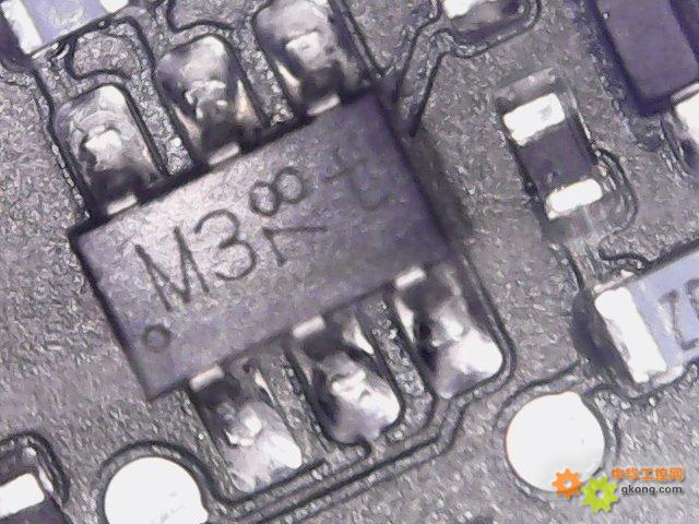

如图,咨询贴片丝印M3,这个芯片是什么型号呢?

这个芯片是什么型号呢,哪位知道,谢了。

https://pdf1.alldatasheetcn.com/datasheet-pdf/view/87891/INFINEON/CMY210.html

感谢回帖,CMY 210 这个丝印是M3,但不是它,CMY 210的0v是2脚和5脚。照片中的M3是1脚是0v。

PBSS4240DPN

完全正确,就是它,十分感谢。

https://alltransistors.com/
bing 国际版找到的,好怀念GOOGLE在的日子,国内网站十分坑爹
