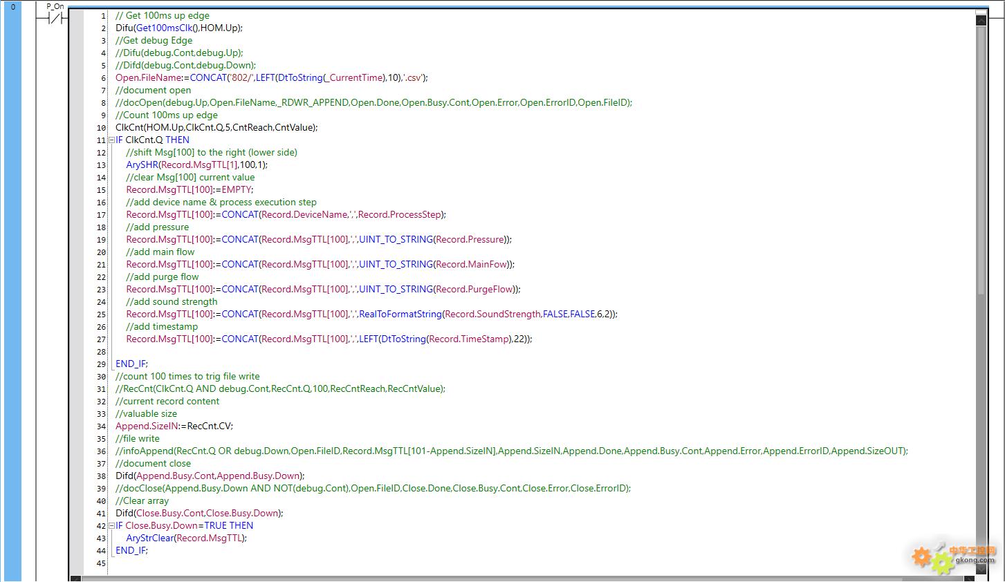

这里展示的是Omron NJ系列的CPU做SD卡字符串写入的事例。
为了防止每次写入,每记录100次写入PLCSD卡一次,这样可以减少写入的次数。频繁读写会对SD卡寿命产生影响,同时也会对PLC的运行造成负担。
为了数据记录是按时间顺序排列,数组的赋值也做了一些处理。
最后的数据是.csv文件。整个测试下来,SD卡记录的数据第一列会有一些问题,但其他数据不会有问题。
欢迎大家交流。
