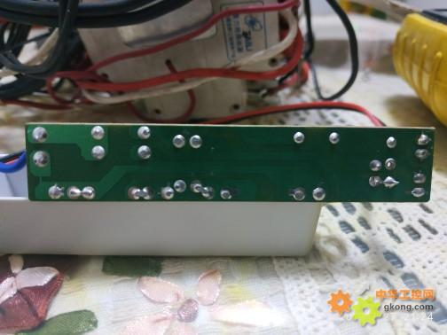

电源线掉了一根接上就亮,不想接了,灯组还是不错的,找个好点的驱动换上。这个驱动输出电压能测量吗?能在直流八十伏左右吗?

看着不行.
不能直接量,带负载量.

LED都是恒流的,便宜货是阻容。

这个我不懂 为什么要带负载测量,

好像是电容降压后给全桥又经电容降压限流简单一个滤波就完了。

目测楼主的灯盘的功率大概是32瓦,但楼主的线路板看样子是RC降压的,估计可以提供的功率大概3瓦,小毛驴拖大卡车啊

但是它能正常点亮 看样子挺长时间了。只是后来掉了一根线就不要了 要扔,我说 慢 我来研究一下。

驱动板太小了,带不动;

测量电解电容两端电压就可以了。
