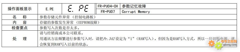

请教论坛里大神,三菱上电报E.PE是什么原因 有何解决方法

建议楼主先恢复出厂设置,然后重新设定参数,如果还不行,那么建议楼主更换主板。来源某个网站的资料,仅供参考
大家一起学习

主板有问题了;
