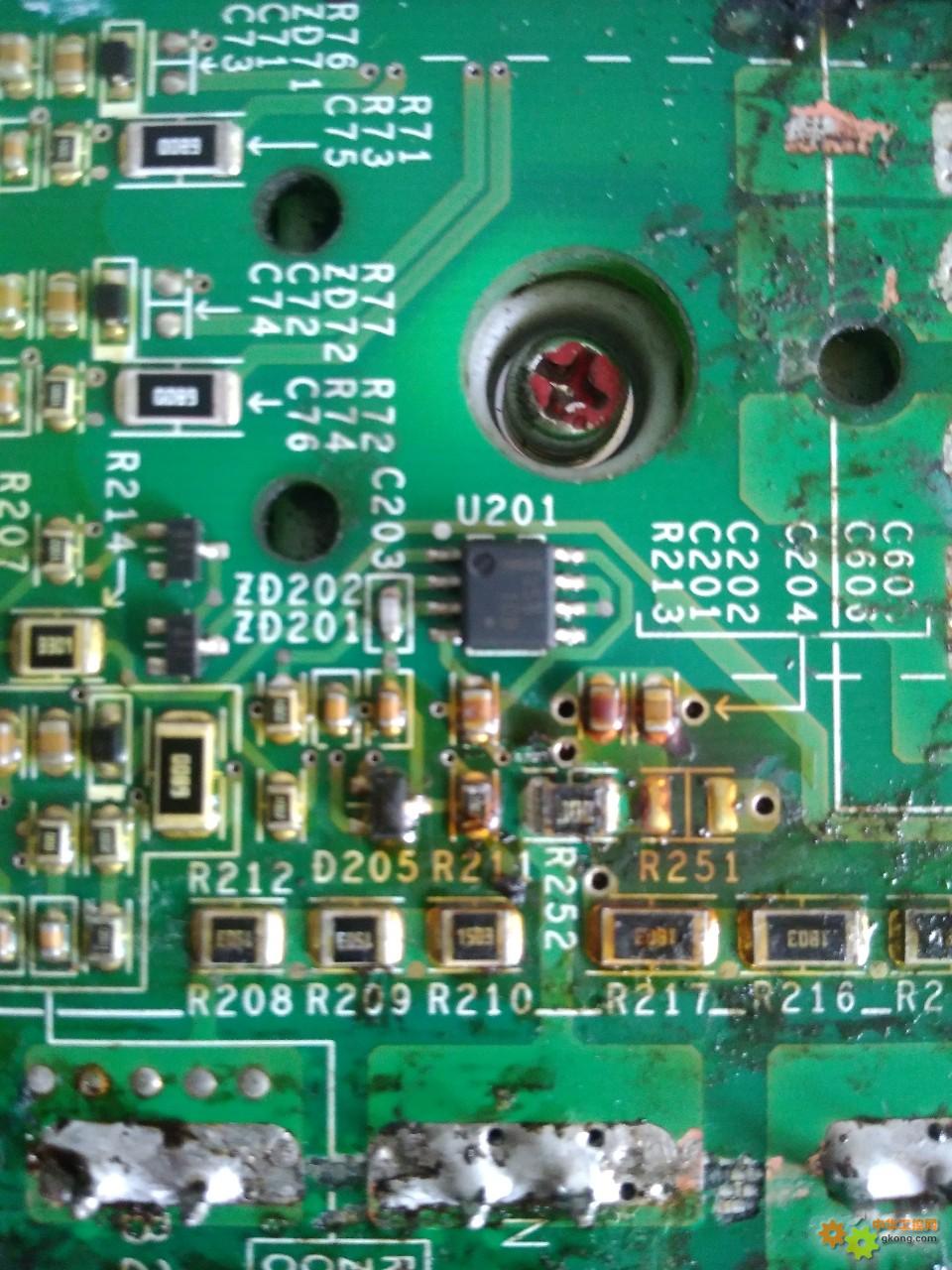

安川伺服驱动器数码窗不亮了,charge灯亮,需要老师帮助。

安川伺服驱动器启动时指示灯亮,数码窗没亮。型号是:SGDV-180A01A002000。拆开发现R252贴片电阻有烧糊痕迹,型号不清楚。模块N脚通过它接整流桥负极。模块型号是Fe7MBP75TEA060-52不知怎样修,请老师帮助。

R252是000
