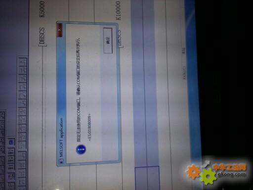

各位大神,三菱fx编写的程序未下载到plc之前可以任意编辑修改并保存,但是曾经下载到过plc并使用过“监视模式"的程序就无法编辑修改,如图为曾经下载过plc的程序,当修改后再变换时就显示这种提示,什么原因

即使断开与plc的通讯连接,也是如此,怎么处理请各位大神指教

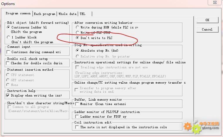

看看选择的是不是红色框里的

2楼老师,我英语差,不知什么意思

我检查了一下,选择的是上面第一条,那红色框里的该不该选

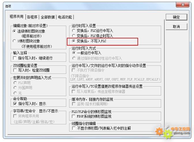

要选第3条,变换后,不写入PLC

但是,如果先前写入plc的程序有错误,那么修改后的正确程序就无法写入plc吗

程序写入一种是在PLC停止状态下写入,还有一种是监视(写入)模式下写入,监视模(写入)式下写入PLC是不需要停止的。你可以把程序改好变换后写入PLC的,就是第一种方法。

请问第二种就是监视(写入)模式写入plc需要先变换再写入plc吗
