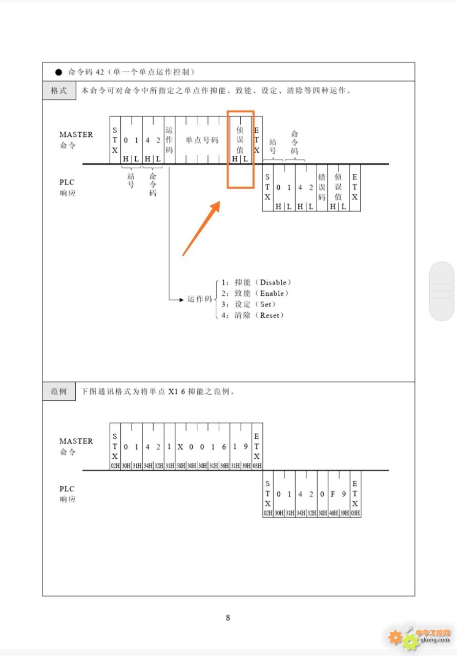

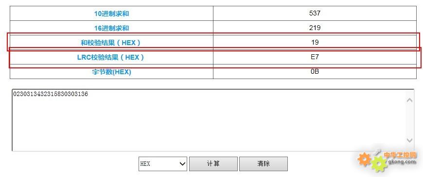

从手册的例子来看用的是加和校验,但手册上也说了是LRC校验,不知是不是案例错了。

加和较验是怎么算的了,希望您能告知一下,谢谢

https://www.23bei.com/tool-8.html
