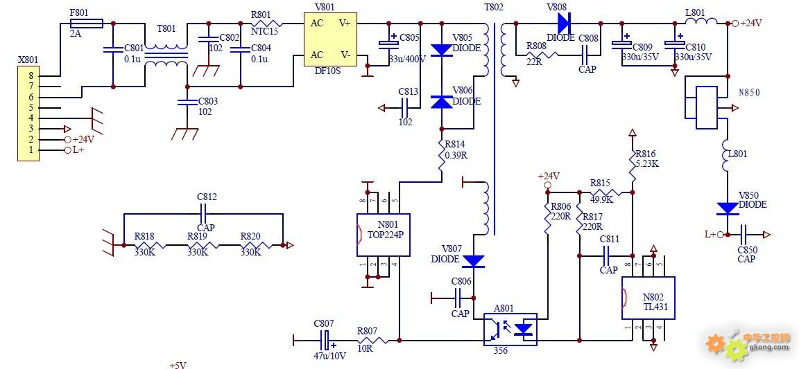

一台西门子214PLC单独上电,每次上电大概一分钟状态灯全灭,断电大概也是一分钟不到时间故障复位,状态灯闪烁一下,然后再上电PLC状态灯才能起来,不等复位状态灯不亮。把电源板小电解电容全换掉故障依旧,单独试电源板故障消失,插上主板驱动板故障就出现,PLC电源板锁死,复位故障出那了呢?

换电源板PLC已经正常使用。

修不修意义不大了,换板子很方便了

CPU224的电源板不太好修;还是整个电源板了省力;

公司同事一直修不好这块电源板,手上都有3,4块了,到我手上半天都修好了,这板才几个元器件。好修的

TOP224换掉
