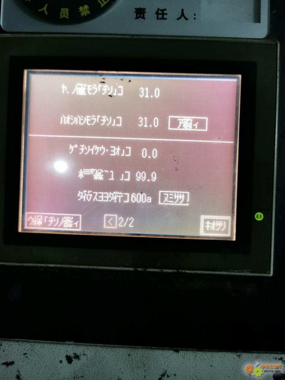

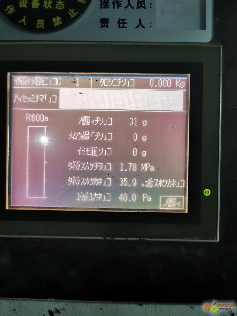

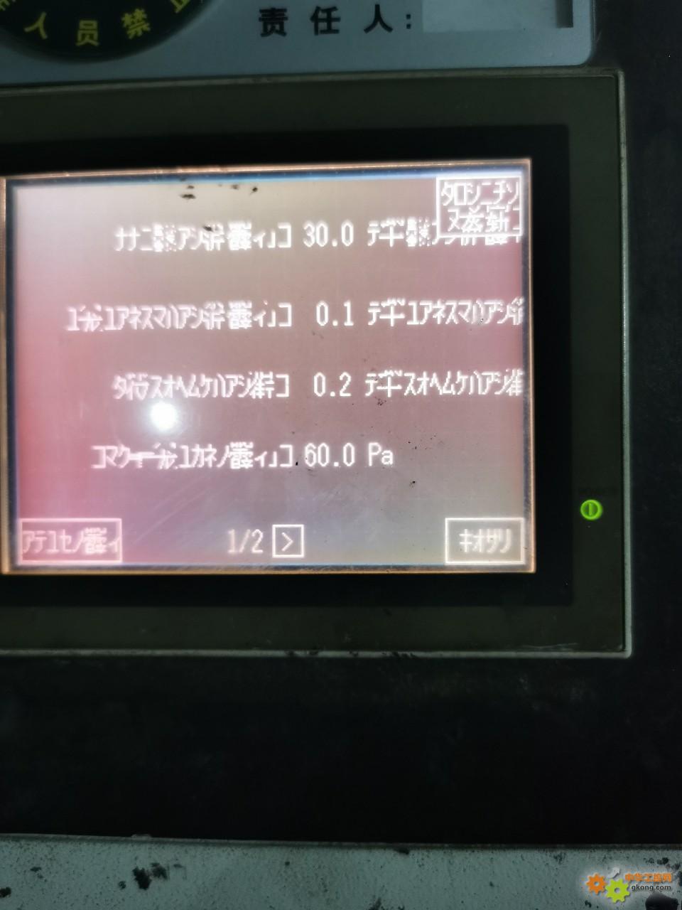

我司有个三菱F940 GOT触摸屏停用几个月后出现了乱码,像是日文,有没有办法调回中文显示?其他功能使用正常。

参数显示是正常的

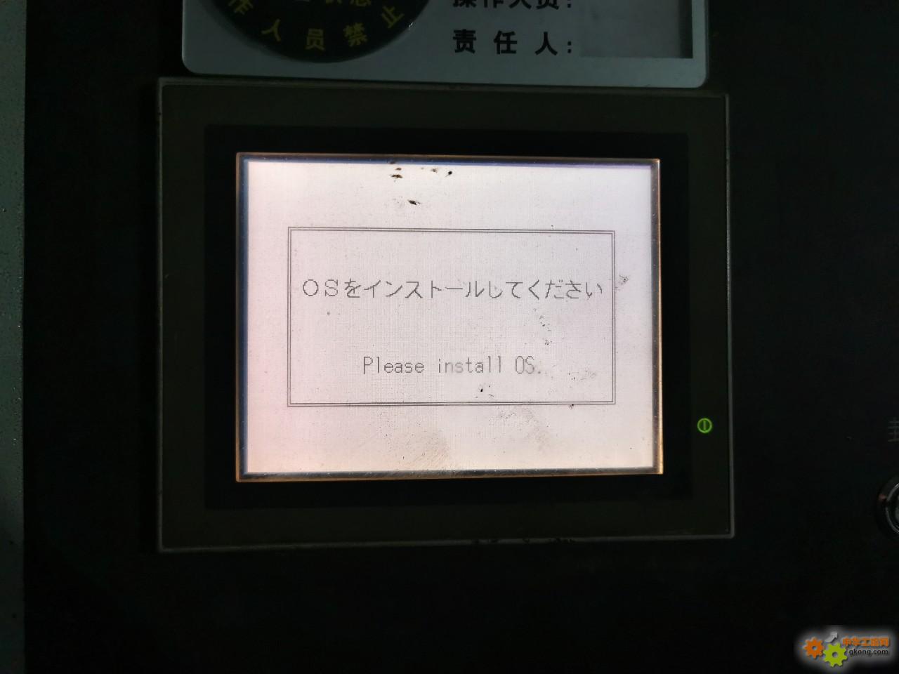

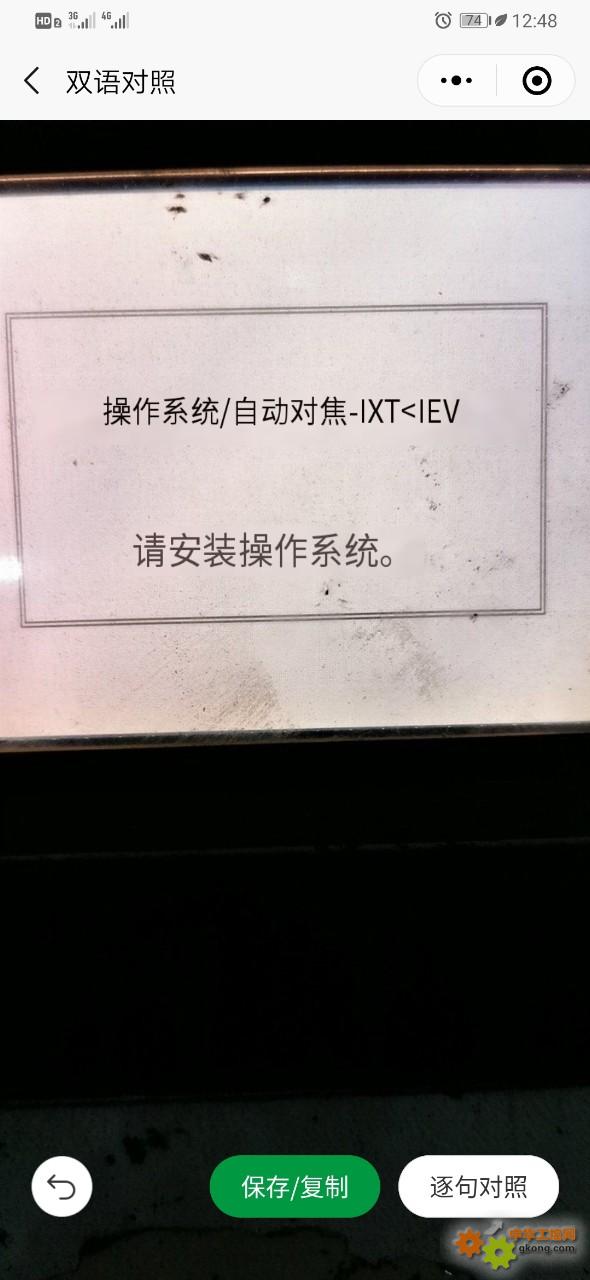

进入不了系统界面,上电按对角显示一个操作系统安装提示

F900的操作OS是不对外的;不像GOT1000可以自己安装的;
