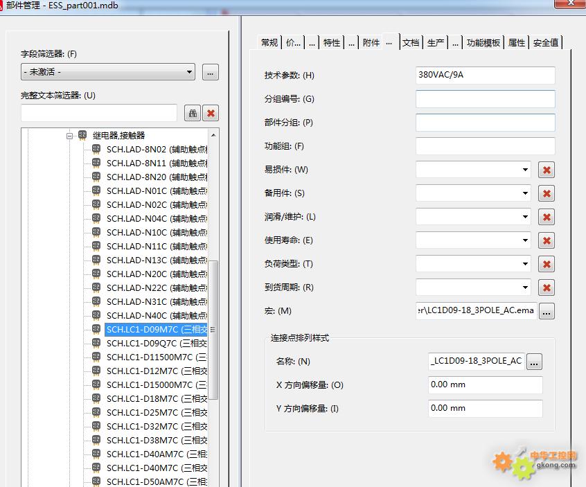

我要把技术参数修改成220VAC/9A的,修改后点击应用,重新打开还是380VAC/9A,请问这个怎么修改?

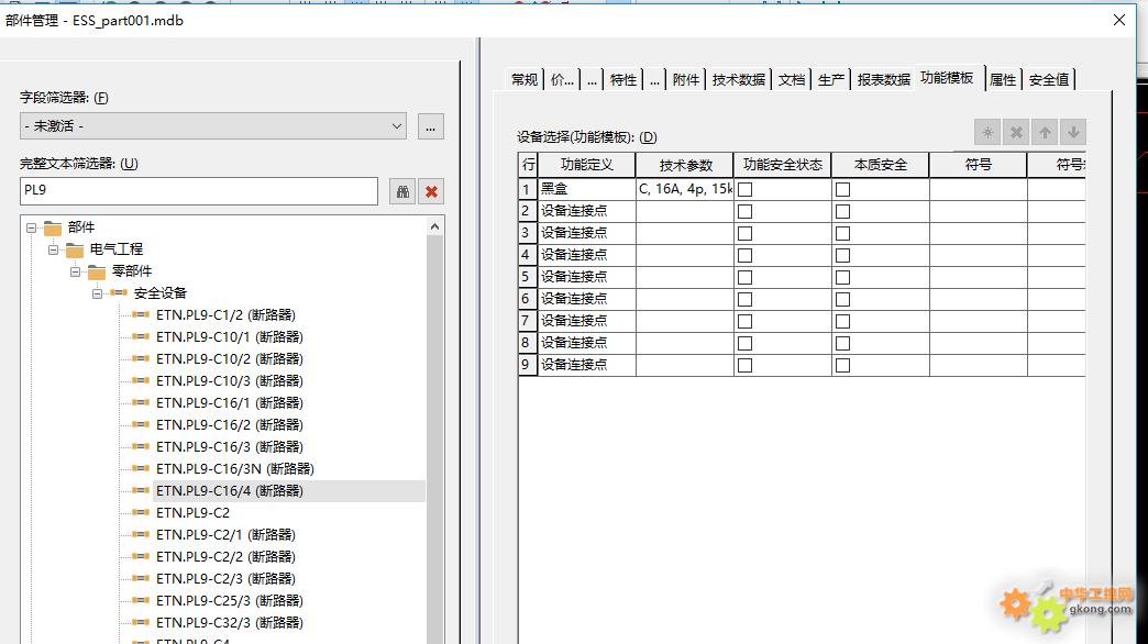

你需要重新选择下部件

回复 #2楼 gk_0
我重新选择了,还是没有修改成功,软件关了重开还是修改不成功

发表于:2019/7/22 10:27:50
重新建立部件试试看,

回复 #4楼 465010287
重新建可以,库不应该是同样的可以复制粘贴稍微修改就可以了吗?不可能我每个电压等级都要从头到尾写一遍啊

你是部件库不更新,还是图纸中没有更新

发表于:2019/7/22 11:14:05
是不是这里没改啊,关改你那页,如果这页有数据,你那页好像是改不掉的,我以前遇到过,你试试?

发表于:2019/7/22 11:27:43
回复 #6楼 gk_0
7楼正解

发表于:2019/7/22 11:28:18
回复 #7楼 威312
正解,谢谢,终于可以修改了
