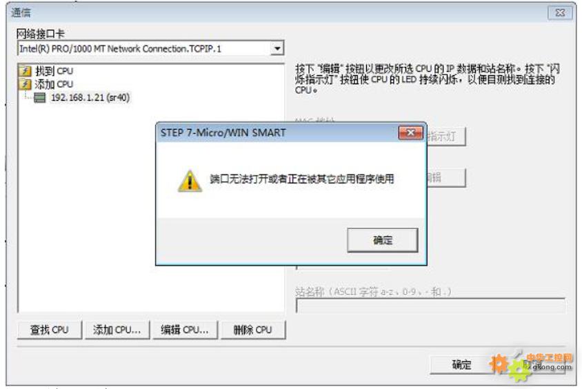

如果使用STEP 7 Micro/WIN SMART查找CPU无法找到或者可以找到CPU,但是点击“确定”时出现以下对话框,如图1,所示。
图1. 端口无法打开

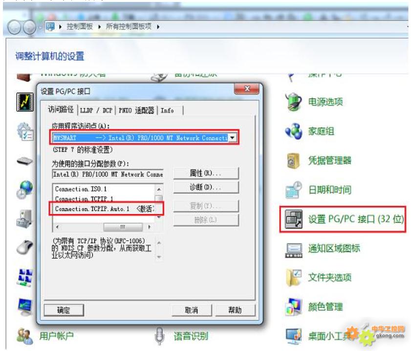

当编程软件弹出上述对话框时,我们需要在操作系统的控制面板中,打开“设置PG/PC 接口”,确保“MWSMART”应用程序访问点选择的是当前PC机使用的以太网卡,如图2.所示。
图2. 设置MWSMART 应用程序访问点

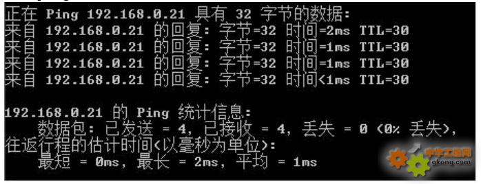

ping指令确认电脑是否和CPU物理连接正常
注意:电脑的IP地址需要和CPU的IP地址在同一网段
如果ping结果显示类似如下图3.,表示物理连接没有问题。
图3.ping物理连接正常

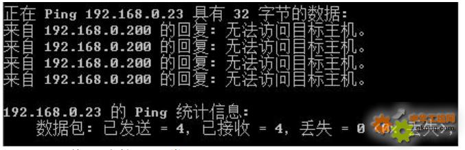

如果ping结果显示如下图4.,则要检查IP地址设置和网线,电脑网卡及CPU网络接口。
图4.ping物理连接不正常

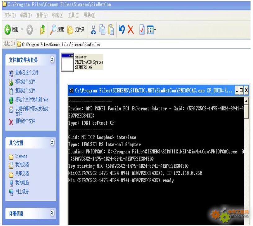

另外,我们也可以手动启动该进程,然后在测试能否搜索到S7-200 SMART CPU ,如图6.所示。PNIOMGR进程默认存放路径C:\Program Files\Common Files\Siemens\SimNetCom(Windows XP 操作系统)
或C:\Program Files\Common Files\Siemens\Automation\Simatic OAM\bin(Windows WIN7操作系统)。
图6.手动启动PNIOMGR进程

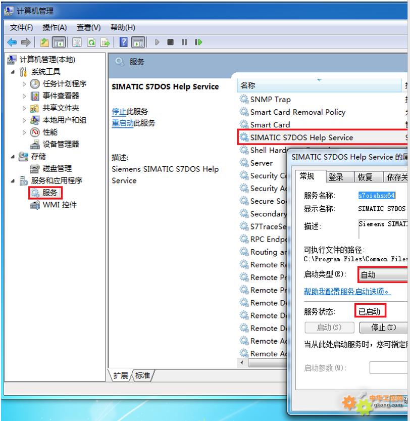

在计算机管理的服务中,找到SIMATIC S7DOS HELP SERVICE或者S7DOS HELP SERVICE等服务,需要确保该服务为自动状态并且已经启动,如图7.所示。
图7.S7DOS HELP SERVICE需要被启动

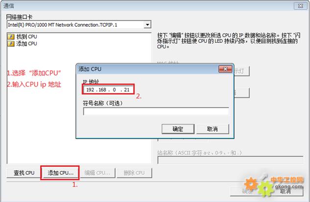

检查以上步骤,如果依然查找不到CPU,如果已经知道CPU IP 地址的情况下,可以通过直接添加CPU的IP地址的方式来连接,如图8. 所示。
图8.添加CPU方式

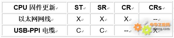

4.核实使用的CPU类型及下载程序方法对应情况如表1.所示:
表1.CPU类型及下载程序方法
X:表示支持
-- : 表示不支持
C : 表示固件版本在 V2.3 及以上支持
5.检查操作步骤是否正确或者有遗漏,参考文档:如何下载

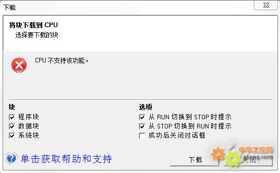

标准型CPU使用USB-PPI电缆可以搜索到CPU,下载时报错“CPU不支持该功能 ”?
首先标准型CPU在任何固件版本都支持使用以太网口进行编程下载程序;
如果使用 USB-PPI 电缆下载程序出现报错,使用以太网线连接 PLC ,查看 PLC 信息,检查 CPU 实际固件版本。如果是不是 V2.3 版本,使用存储卡升级固件到 V2.3 及以上,才可以使用 USB-PPI 电缆下载程序。否则有可能出现上图报错。
