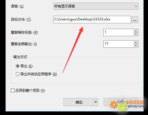

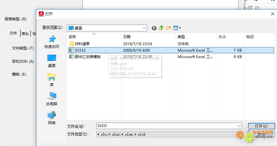

我特意在桌面新建表格,用EPALN导出标签后,工作表不能打开,发现桌面上的建的表格没有了。。这是什么原因。EPALN重新安装了。不知道是啥原因,是兼容问题还是软件OFFice问题

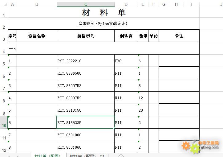

这是新建的表格

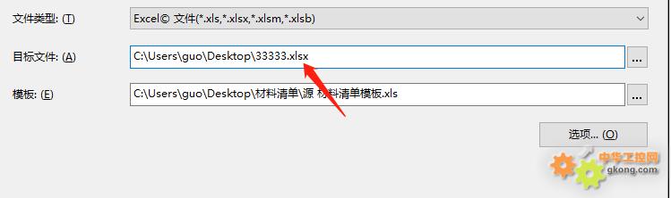

这是EPALn的标签目标位置
说覆盖桌面的文件之后,正在导出标签

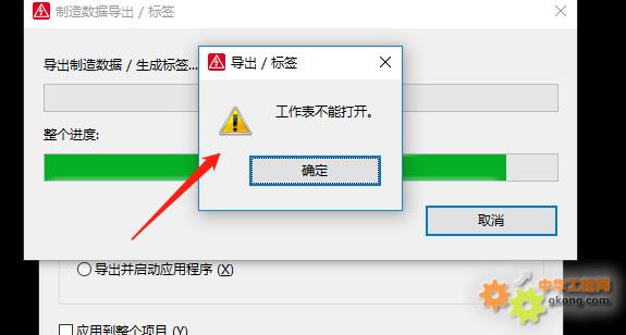

导出标签之后,说工作表不能打开

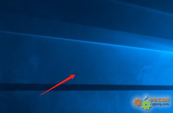

在看桌面上新建的表格,就没有了,不懂咋回事,

你自己的win10装过基本的办公软件EXCEL没有?

知知道这个原因了,可能是系统装的时候有那个兼容,我把系统重装下装上就可以了,

楼主这是eplan那个版本,我记得有些版本,如果检测不到EXCEL,就根本不能用

解决了,估计系统问题,重新安装系统就可以了,。
