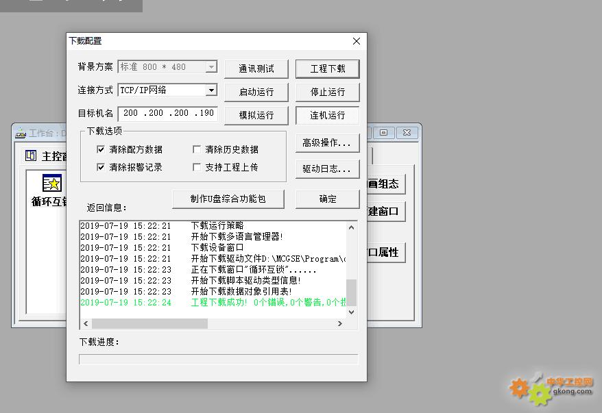

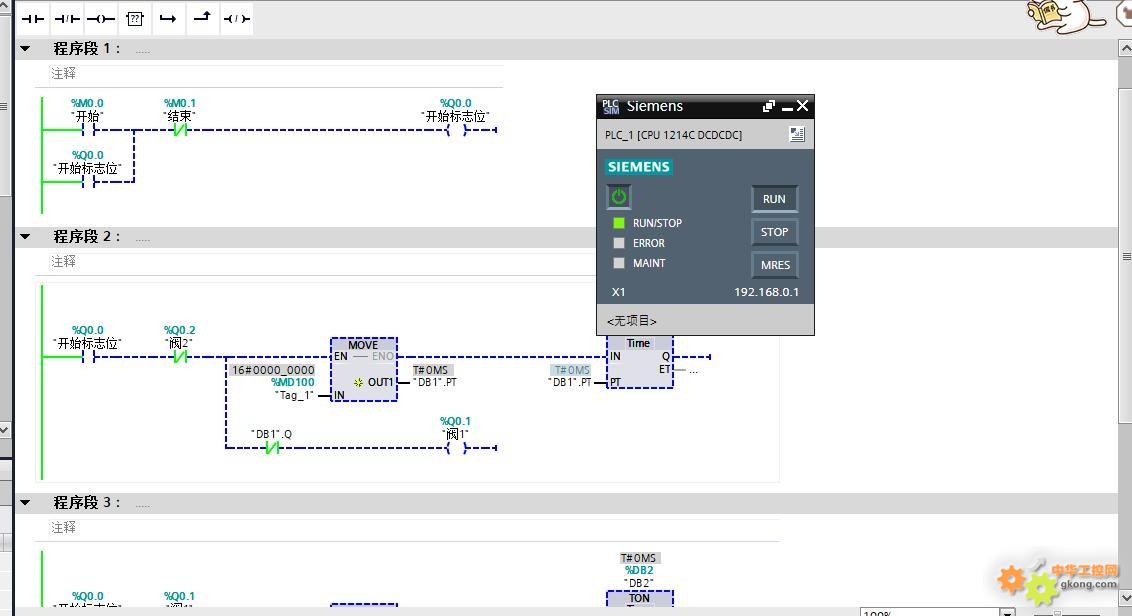

手边没有cpu 只有mcgs触摸屏。MCGS触摸屏可以和西门子仿真软件pLcsIm连接吗

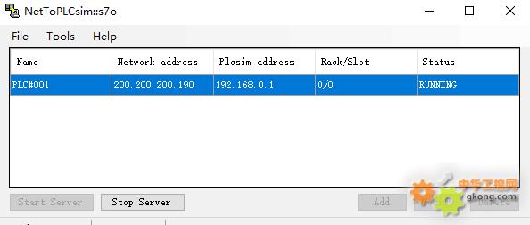

发表于:2019/7/19 15:03:26
什么型号?支持s7tcp么?
支持的话,用nettoplcsim试试.

小八
文章数:35
历史总积分:50
注册时间:2019/7/11
发表于:2019/7/19 15:21:19
s71200 下载了一个nettopplcsim 但是不怎么会操作
小八
文章数:35
历史总积分:50
注册时间:2019/7/11
发表于:2019/7/19 15:24:26
回复 #1楼 pqsh
