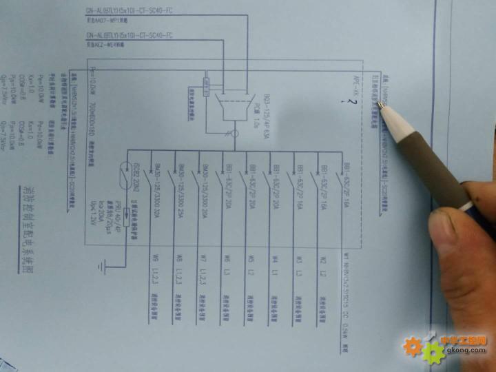

本人最近要做个电气控制柜的电气原理图,客户要求双电源自动切换。这就需要用到双电源自动切换开关,但是在电气原理图上如何画这个图形符号,总不能画个空开的图形符号在那里放着吧???

本人查了不少资料都没有找到双电源自动切换开关的图形符号,求各位大神指导,在线等啊。进柜电源为三相电,如果不是要求双电源自动切换,柜内主开关用一个100安培的塑壳断路器即可了。

不想要原理的,原理的太麻烦了啊。就像指示灯一个圆圈里面一个叉,如果指示灯也是画原理的话岂不是把发光二极管都得画出来,就想问问各位大神有没有见过这种开关的图形符号。

正规图纸也这么画,

正规图纸也这么画,
大体明白了,照猫画虎整个吧先,不行多写几个字表示一下。

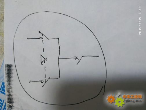

发表于:2019/7/19 16:36:08
以下是引用超级大手在2019/7/19 16:31:05的发言:
正规图纸也这么画,
这是比较正规的画法
此帖发自论坛手机版
