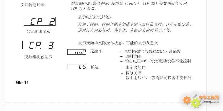

科比f5系列变频器如何用面板或者是端子运行起来,接了使能之后显示ls,需要改那些参数
https://wenku.baidu.com/view/137cba2aa417866fb84a8eb4?sfr_fb=0&from=415a
这是说明书链接,楼主看看是这款,有什么问题,我们在沟通
