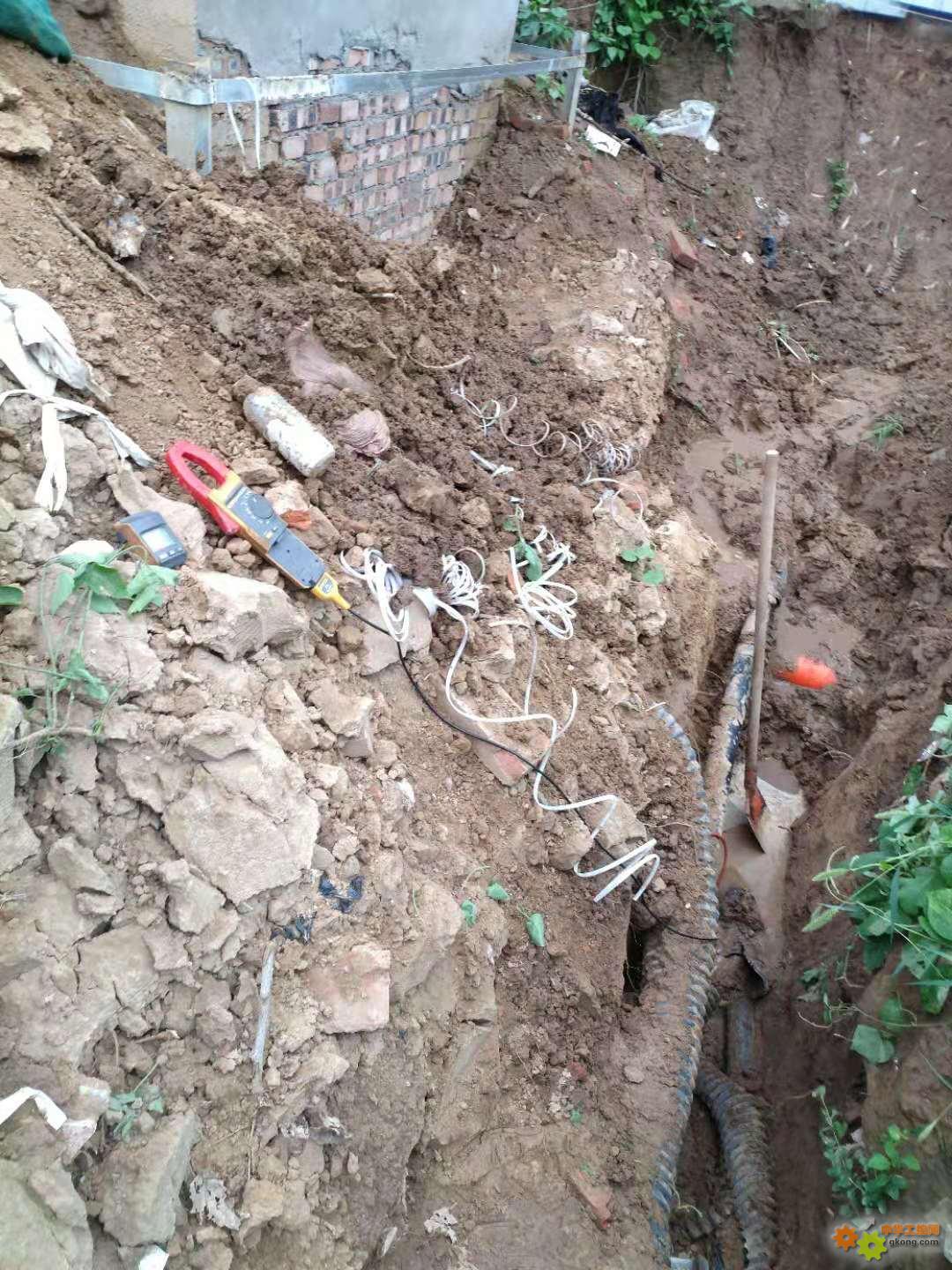

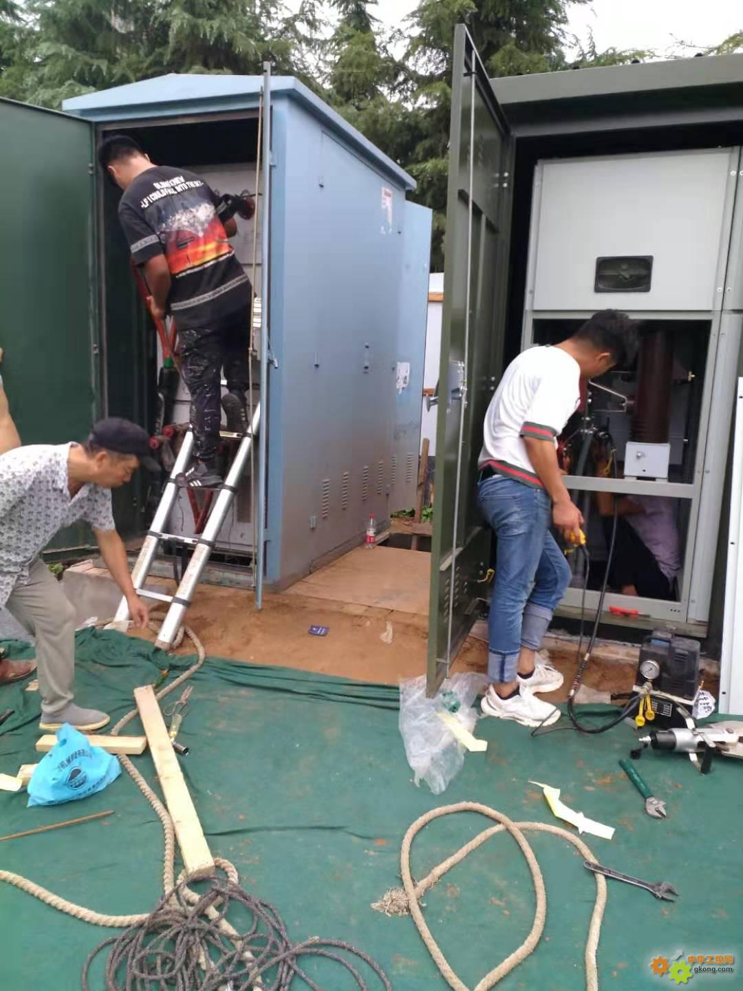

一个电力施工的朋友打电话问我现场有两根10KV电缆有一根想中间锯断转接到另外的开关柜上怎么准确的判断哪个是要锯断的?我说你找电缆专业测试仪器的那种人啊!答曰:他们带来进口的仪器号称18万搞了一个上午没有测出来,你过来给你帮下忙解决下!下午说好下班过去。

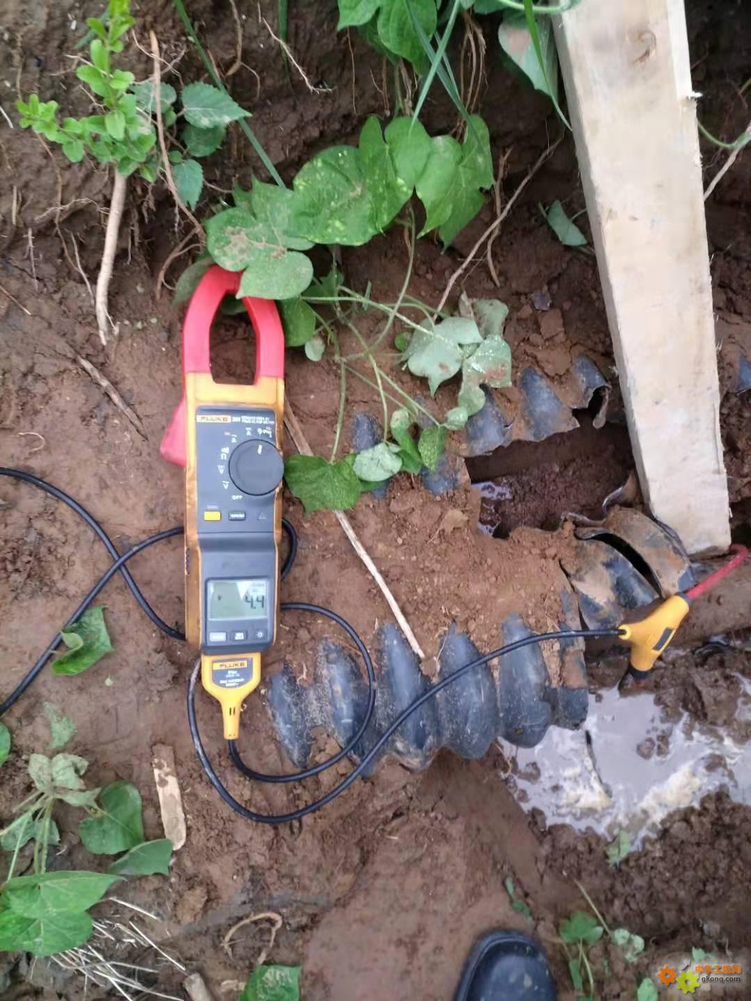

带着福禄克一招搞定准确无误!上图大家看看是否安全准确可行!

目测你是以高压电缆作为一根导线,大地做一根导线,通入市电,测电流来判断的
简单粗爆,确实是好办法

楼主是用的一楼所述方法判断的吗?
还有就是有没有研究用过进口仪器的检测原理

没错!第一个高手解答的是对的。因为简单所以没有详细描述。
