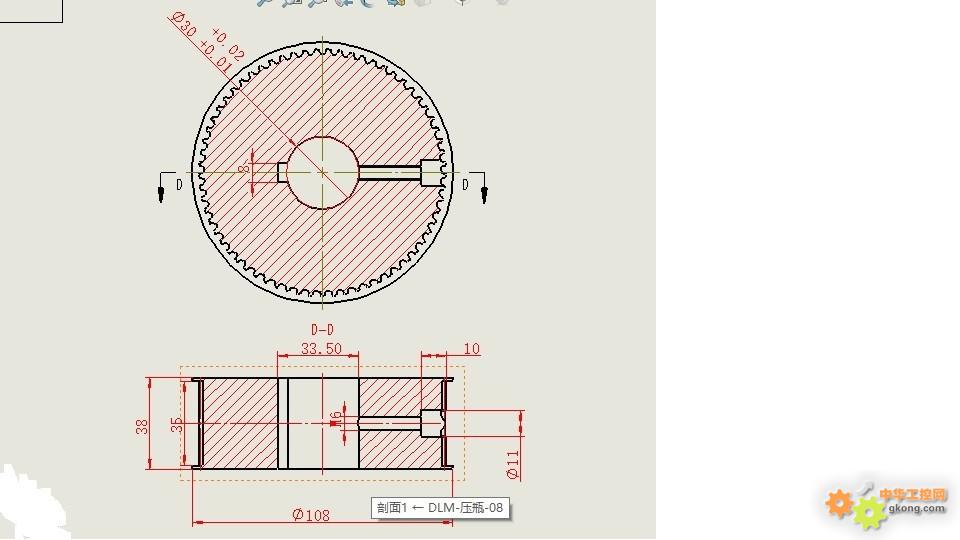

1.这个带轮标注的是LY12 5M Z65,配套同步带长1800,宽33MM;加上图中尺寸是否完整了?

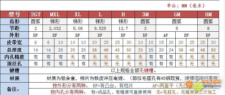

2.齿形是5M是不是就是说齿顶圆 齿根圆,节距什么的都标准化了,不论哪家供应商都不会改变这些参数?
3。但是像图中的链轮宽度,内孔直径,键槽深度,有无挡边这些是没有标准化的,每家供应商提供的产品都有可能不一样?

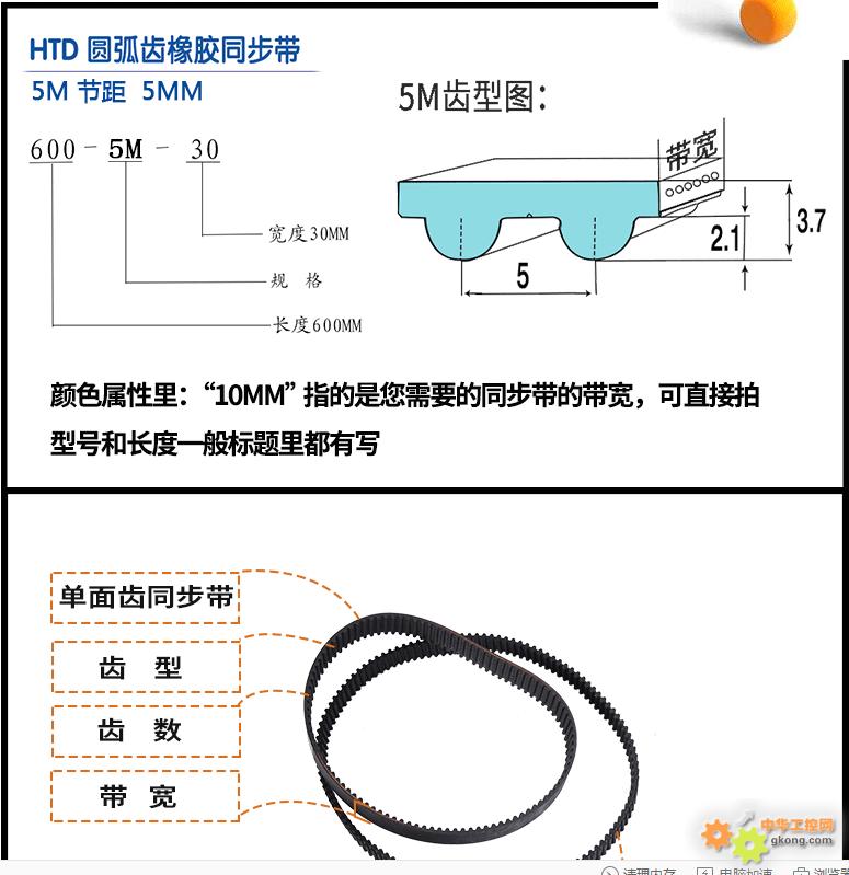

4.这个案例中的5M是否代表HTD 5M呢?  还是RPP5M?
5.同步带长1800是否指节线长度1800?

同步带的周长=节距*齿数=5*齿数=1800,由此你的齿数是360。
