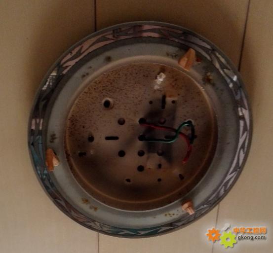

前些日子网购了两套LED吸顶灯板(220v/12w),用来改造家里两个卫生间的22W环型光管吸顶灯,用小型电力监控器(EM701+)实测显示9.86W,是开关电源供电,输出DC75V。
LED吸顶灯板有三个强力磁铁,改造时拆除镇流器和灯管支撑,LED吸顶灯板吸在灯盘上接好线就可以,亮度比原来的亮多了。

一看电路就明白,寿命不会太长,前几天我们老板也买了一个叫我换,磁铁吸力也不怎么强,电路设计很简陋,估计寿命不会长……

不能一概而论,要用了才知道。

楼主原来用的22W环形灯管,要效果好就建议用环形LED模块的24W的,尺寸比较合适,亮度更高

现在12W亮度已经比原来亮了。

现在吸顶灯好多都改成这种的了,那种的整流器容易坏

现在的LED灯技术很成熟了,好的LED灯能用3-5年不坏(还能更长),坏的几率小;
一分钱一分货,大白菜价格的LED要质量好过欧X的LED,那只能呵呵了;

你看他上面图片显示2元钱不到的东西还带运费,质量如果好,我还是不相信有这样的商家……
