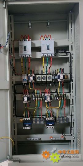

元件多的是15千瓦电机星角启动消控一用一备。元件少的是22千瓦电机星角启动消控一用一备,控制过程一模一样。为啥有那么大的差异?看不出元件多的好在哪里?唯一的优势就是故障点多了几倍。

仅根据你提供的两控制柜照片,无法比较其优越性。
当主设备故障时(过流、短路),能否自动跳到备用设备上,是评价一用一备的消防设备是否可靠的依据。

元件多的可能各种报警和保护功能呢全

使我想起某设备科长的一句话,奥拓是车,奥迪也是车,都是四个轱辘,干嘛多花钱弄奥迪,我一句奥拓能上长安街吗---噎的他直瞪我
把它俩图摆出来,才能比较差异,凭这图片评论没意义

发表于:2019/7/16 20:36:54
pan_xiansheng
在
2019/7/16 18:32:54
我还真有图发不了。App能发,但是不能放大。没法看。

没有二次控制图不好比较控制的性能啊,估计你的第二图具备远程控制功能(图看不清楚,猜的)

保护越多,安全性提高 ,同时故障点也越多了

最少多了个防雷保护

多的比少的多双电源

下图的控制保护功能比上面的那个要多吧!
图二里面上面那个黑乎乎的是ATS吧!
功能完善肯定比上面那个好吧!
