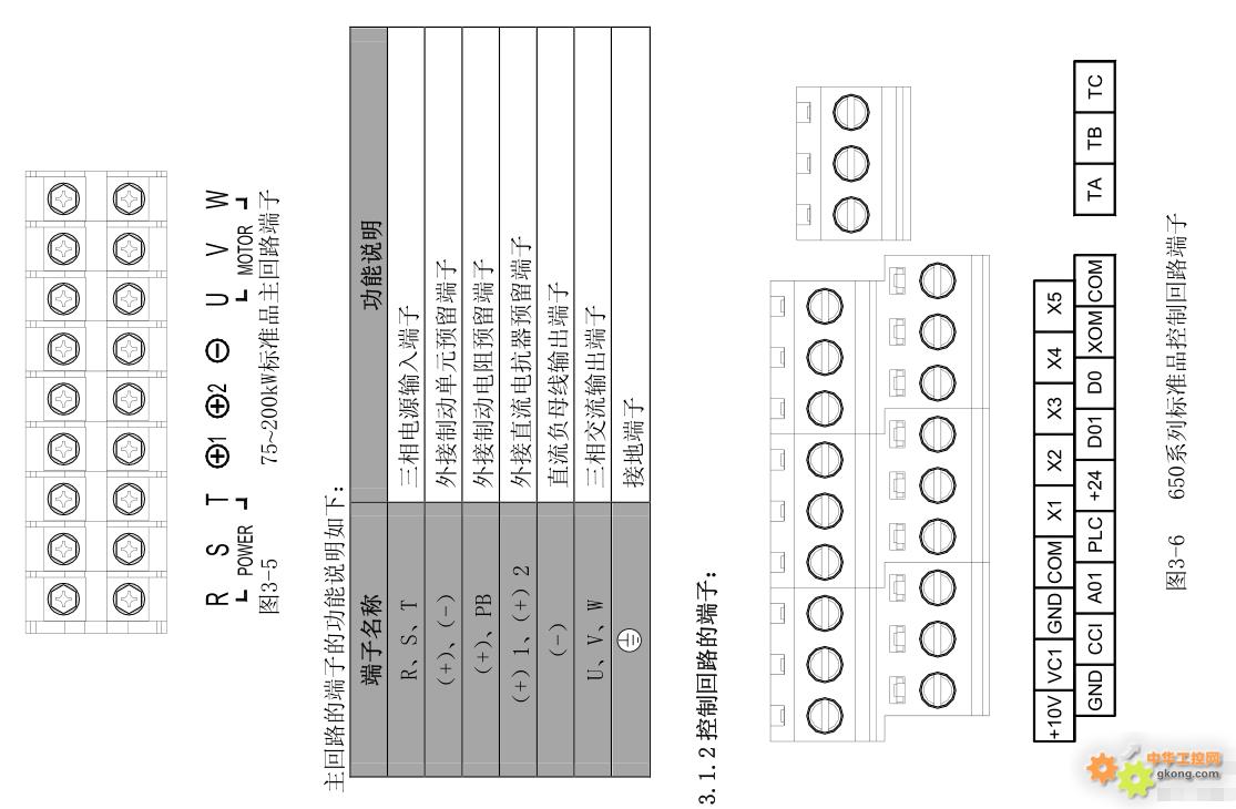

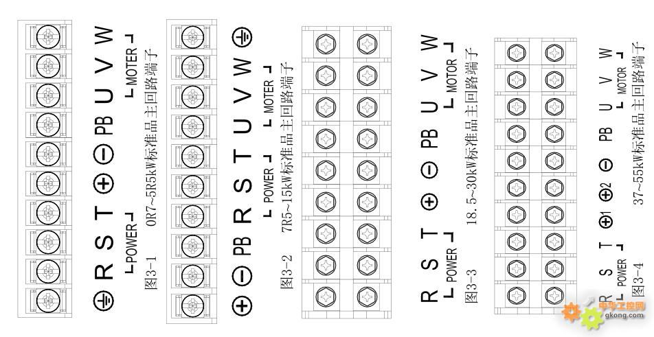

PB线接错确实容易导致故障,不过一般新购变频器都会有说明书随机一起,不懂的建议多看看说明书,另外保险起见咨询一下厂家技术

这个不是我们接错的,是为我们加工变频柜的接错的,不止一次,后来他们贴上自己的名字,好追究责任。事故的造成是由于他们没有细心看端子。按照自己以前的习惯配甩线了。汇川变频器确实是这样:同一功率的变频器,只是型号不一样,地线有在左边的,这时PB就到右边了。地线在右边的,左边就是BP了,并且还有地线在中间的,还有两边都有地线的。以前就是因为他们接触 的变频器是左右两端都是地线,所以是他们没有看。但是我觉得其它品牌的变频器不管怎么变,地线始终在一个位置。
