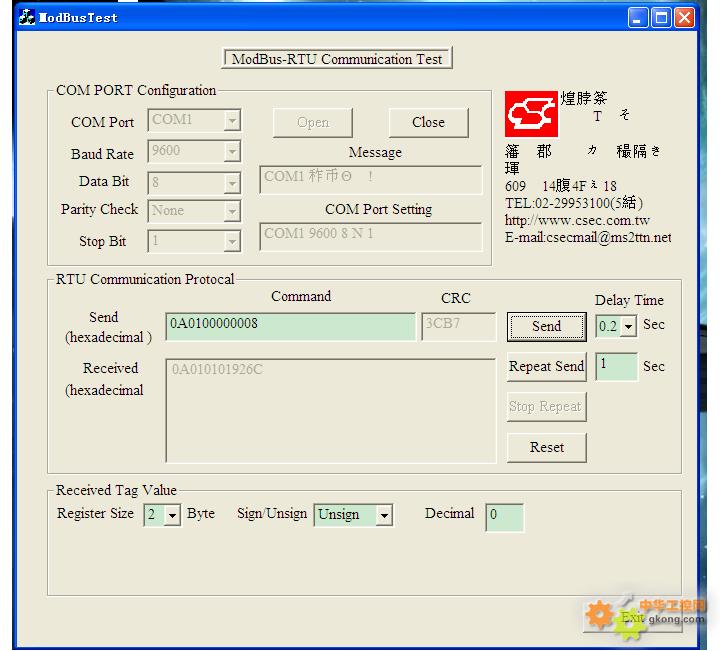

发送报文正确、返回报文也正确,你的发送报文是请求Q0.1~Q0.7、Q1.0的状态,返回报文中数据为00表明此时Q0.1~Q0.7、Q1.0均为0
你的收发报文和Q0.0状态无关!
Q0.0它对应的寄存器编号为00001,但在报文中的实际地址是16进制的0000
你发送的0A 01 00 01 00 08 ** **
实际上是读Q0.1~Q0.7和Q1.0的状态
谢谢版主!现在可以读取了,我记得原本试过“0A0100000008"的,可能也搞错了

我记得我试过“0000”的表情  按照版主的提示,现在可以了。应该是“0A0100000008”

客气!这个调试助手我用过!好像有的时候会出现计算出的CRC校验不正确的情况!
