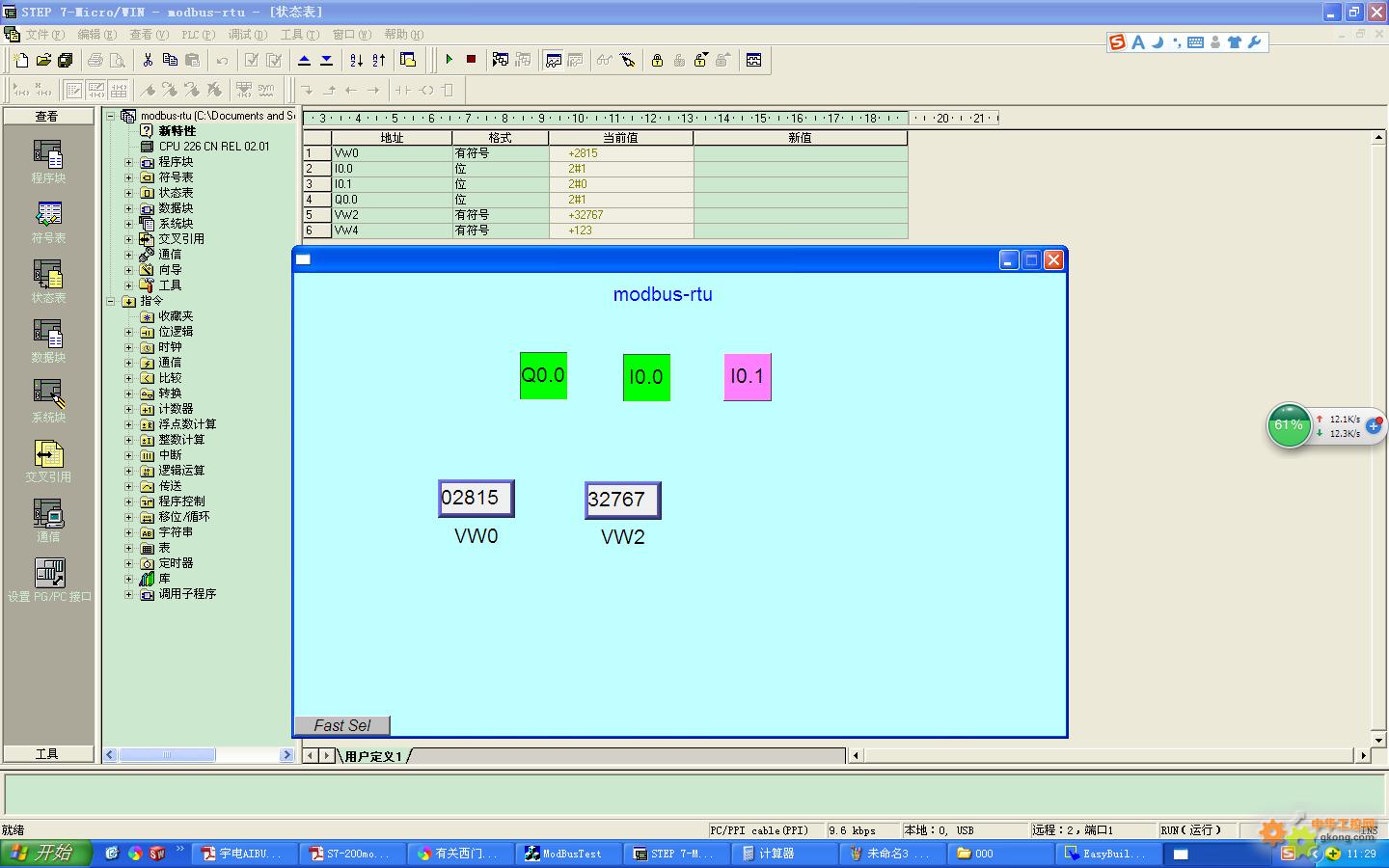

发表于:2019/7/15 10:58:31

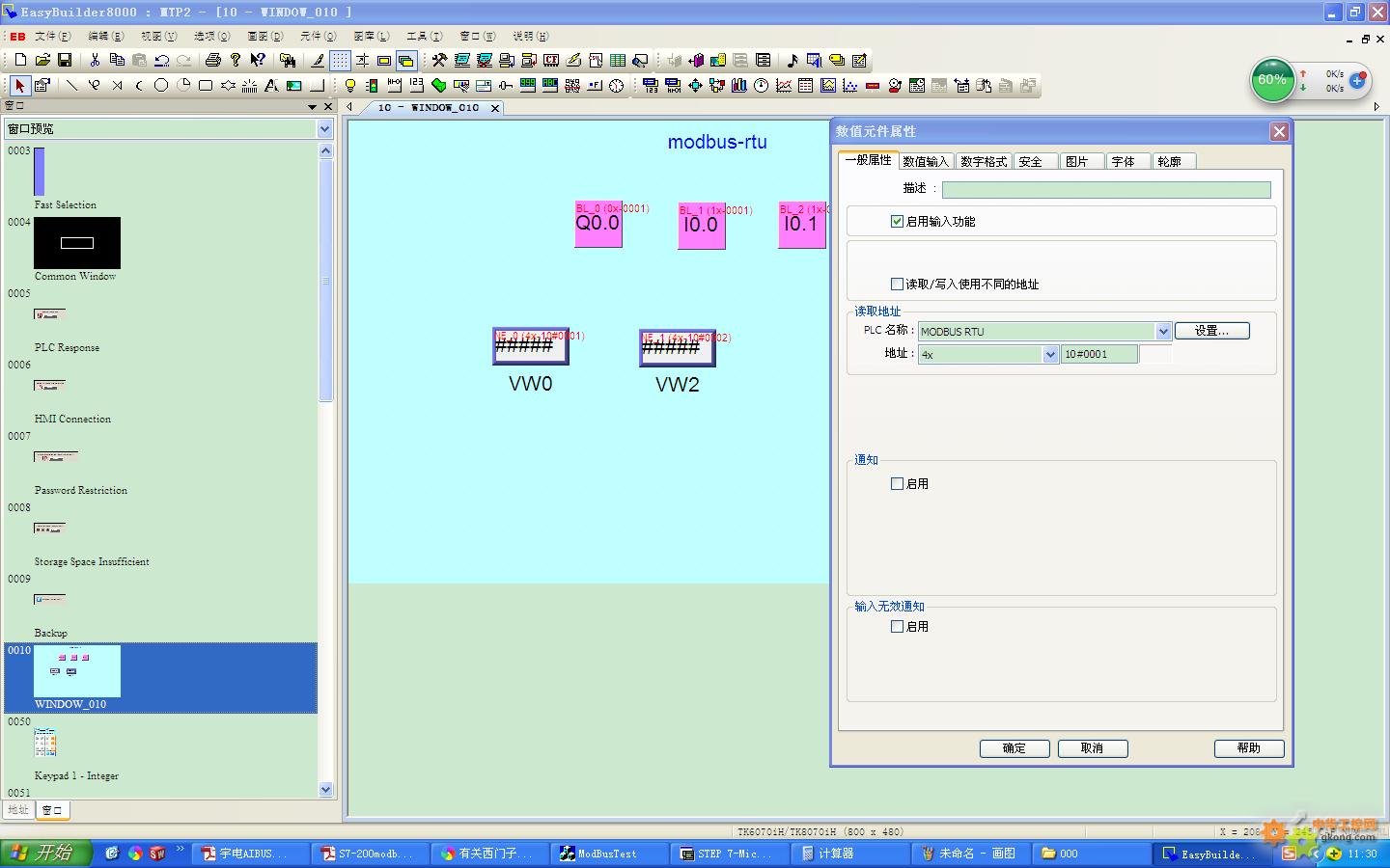

#10楼
以下是引用nick512在2019/7/15 10:14:28的发言:
触摸屏上的地址是V0.0之类的地址,和M一样用,在PLC程序中,你可以直接用这个地址,或是把V指向M,随你自己
它只能读“VW”,不能读VW0.0
19169
lizhengchao
文章数:7354
年度积分:517
历史总积分:19169
注册时间:2008/8/6
发表于:2019/7/15 11:05:41

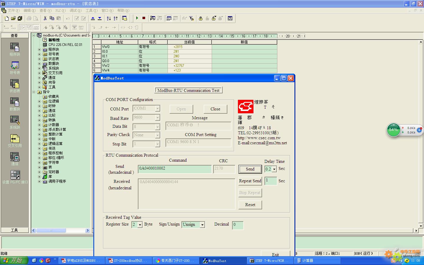

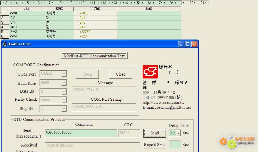

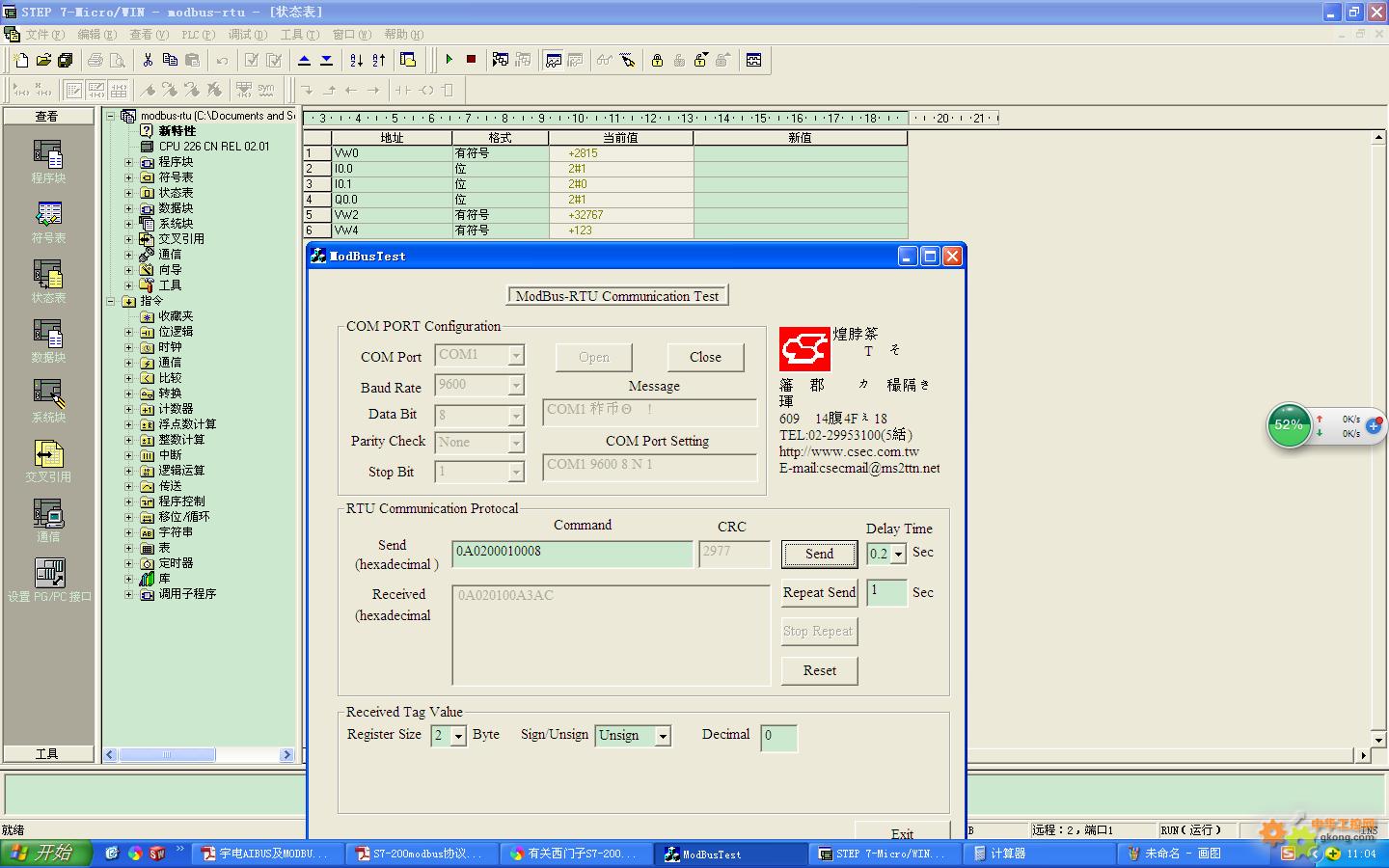

#11楼
回复 #8楼 guanyumou
[此贴子已经被作者于2019/7/15 11:09:25编辑过]

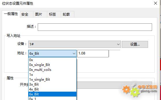

#12楼
回复 #10楼 lizhengchao
触摸屏上截图,如威纶通,可选6x bit

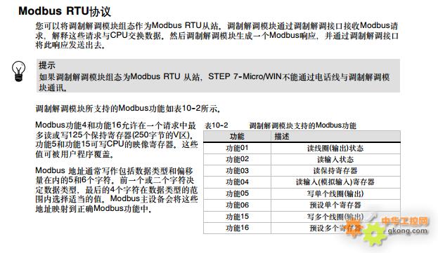

#14楼
回复 #13楼 nick512
在S7-200的modbus地址表里没有6X,它不支持的吧

发表于:2019/7/15 11:31:01
#15楼
回复 #12楼 nick512

发表于:2019/7/15 11:39:35
#16楼
详见西门子S7-200系统手册

发表于:2019/7/15 11:41:21
#17楼
回复 #15楼 lizhengchao
写寄存器应用6x

发表于:2019/7/15 15:31:07
#18楼
以下是引用lizhengchao在2019/7/15 11:05:41的发言:
发送报文正确、返回报文也正确,你的发送报文是请求Q0.1~Q0.7、Q1.0的状态,返回报文中数据为00表明此时Q0.1~Q0.7、Q1.0均为0
你的收发报文和Q0.0状态无关!

发表于:2019/7/15 16:39:13
#19楼
以后调试助手最好使用modbus协议的吧,串口层的你理解就错误了.
你估计就是关版说的错误.报文里面0001表示的是线圈00002也就是Q0.1.我猜也是这个错误或者这个引起的错误.但没想到你只试q0.0,8个点,你好歹也得多试几个啊.
