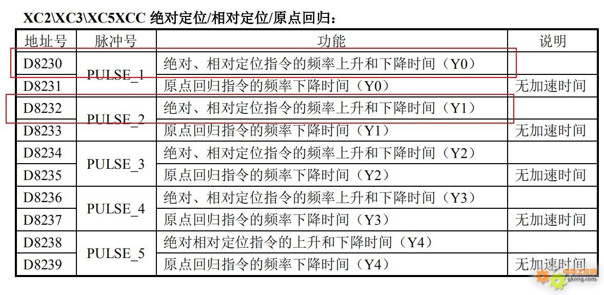

信捷PLC DRAVI指令启动停止太猛可以加个寄存器来调加减速吗、

是不是XD系列,如果是要在系统参数块配置的,

D8230  D8231

XC3 的步进电机

D8230 是Y0 吗 D8231 是Y1吗

以下是引用久别的人OgyA在2019/7/15 11:13:36的发言:
XC3 的步进电机

相对定位指令,指令上有加减速的赋值,不要写太高,比如 DRVI K10000 K200 Y0 Y4,其中K200是加减速
