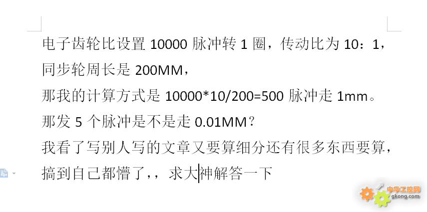

求大神帮忙看看,有没有错

zrx517697809

算细分的是步进,伺服用电子齿轮比就行了

发表于:2019/7/9 11:02:55
步进才有细分,通过DIP开关来对应不同的脉冲数一圈;
伺服通过电子齿轮比的分子/分母来设定的,或有的型号可以参数直接设多少脉冲/圈;

发表于:2019/7/9 11:23:06
现在的伺服基本都可以直接设定多少脉冲一圈了,就不用设电子齿轮比了,细分是用在步进驱动器上的,图中的算法是正确的。

发表于:2019/7/9 14:12:28
以下是引用遠在2019/7/9 10:41:31的发言:
对的

发表于:2019/7/9 22:12:48
为感觉电子齿的目的是,上位机发1000,或者10000个脉冲,机械位置走10mm。也就是上位机不用做计算,那样才有意义啊
