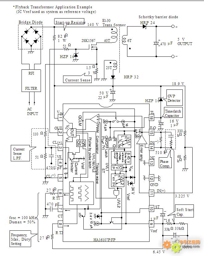

相关电路图是这样的.

生产商应该是瑞萨,就用16V别管了
