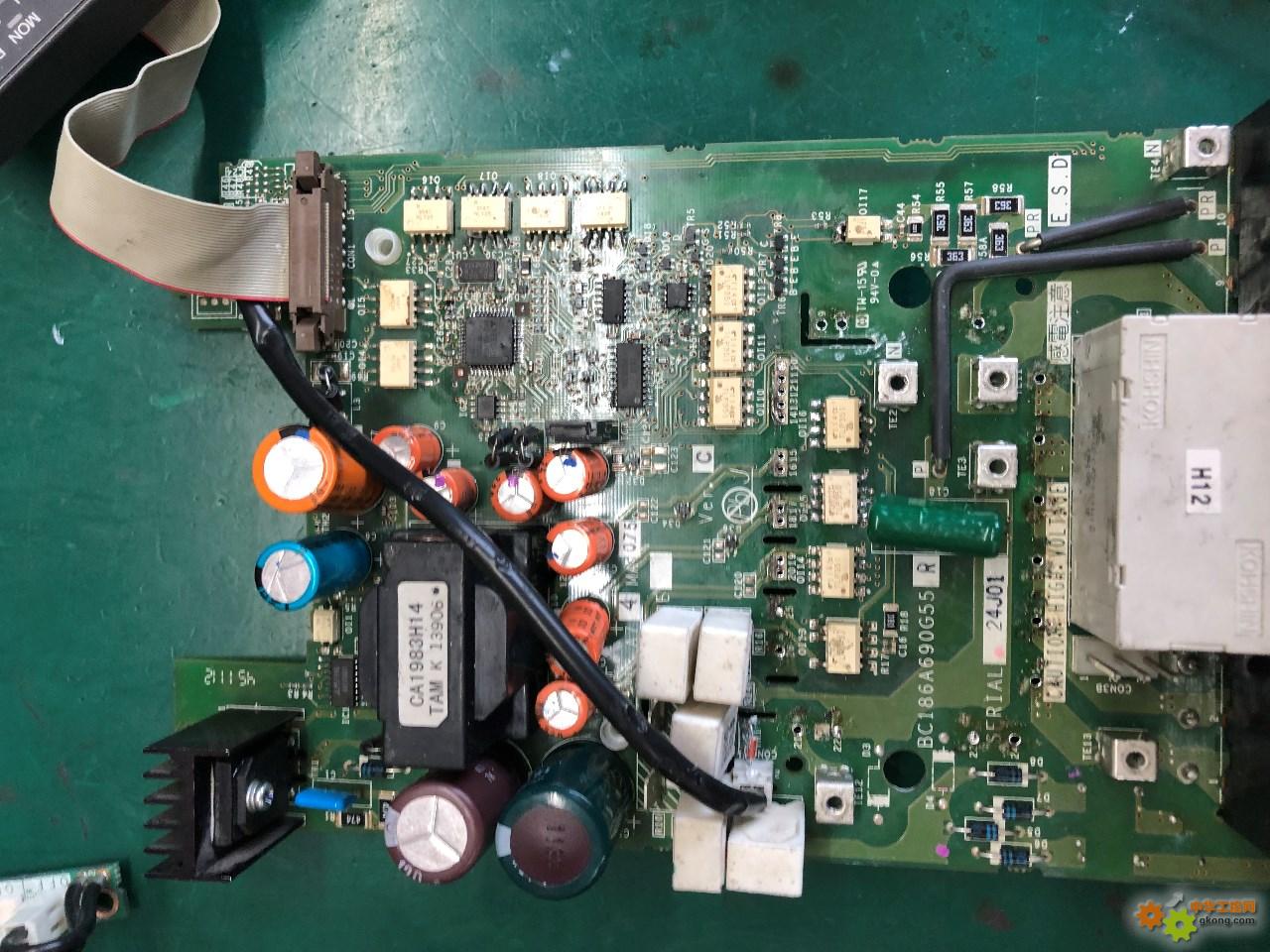

上电空载启动没有问题,带上负载启动先显示大OL《说明书说是过电流》,然后频率一直在6hz上不去,过几秒过后就会报警失速保护
拆下板子,检查驱动,模块,霍尔,都没有问题。
斗胆一问各位大佬,是不是有可能是我主板坏了?

带负载能力差嘛,你要监控下带电机电流多大,跟显示一直不!电机问题确定可以排除?驱动动态测试没问题?!排除电流检测部分,再检查下输出检测,看看那2个运放对不对!最后全部排除,换驱动IC吧,0.75KW的机器报废算了,好累还没钱!

还是电流检测电路,部分算法可以通过电流波形得到电机转子的位置。

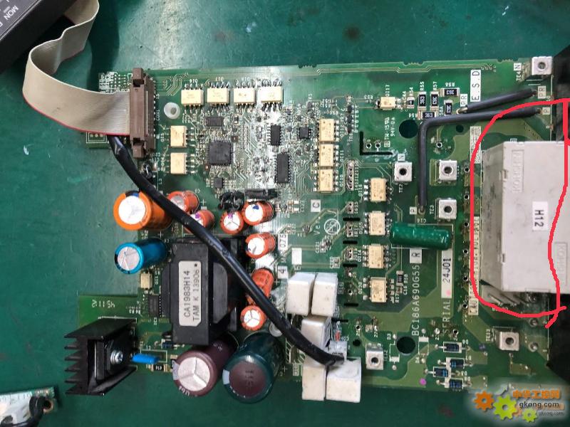

确认参数木问题的话,参考2楼,另外还有两个圈圈

问题已解决,更换了驱动电路旁边的339与393运放,感谢各位大佬。

339吧,一排大阻值电阻进去那个?!输出波形检测

两个运放我都换了,一个339一个393

对,是一个339一个393,输出波形检测
