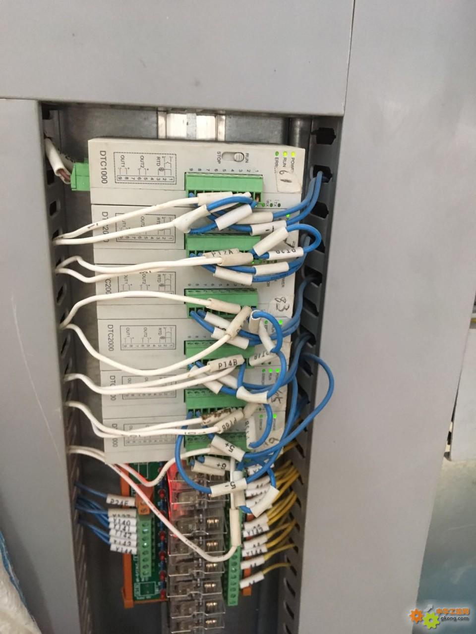

弄了很久通讯台达温控就是与三菱L系列的PLC联不上,开始以为是DEA通讯不给力,后来经过查找线路结果是温控的RS485线掉了!!浪费好几小时。
这个就是台达的DTC1000与DTC2000温控一共6台
还有10台三菱的变频器与DEA-16R24通讯模块进行联接最后接入三菱L系列的PLC之中
查了很久很久,以为是DEA模块出问题了
但DEA厂家一直说肯定是我的线路有问题,因为10台变频器可以联接上了,但是6台温控怎么也联不上
里面的数据都看了好几遍也十分的简单,最后还是去查了线路
结果发现
这样的结果。。居然断了。。
后来接好后运行。。与PLC通讯正常了
信好DEA软件里内置了一个出错站上报PLC,不然没有这个功能否则出错了都不知道
为了查线路,控制箱被搞得乱七八糟,所以后啊大家接线也要小心。。
我就是为了省时间省脑汁使用了DEA通讯模块不用编程。。却被自己的一根小小电线浪费好几个小时!!!
天理不容啊!

接线也太乱了.
那个纸条必须贴吗?

又是一个打完线耳不拉一下的造成的,看端子的形状,打线耳的时候根本没有使用专用的压线钳,就算没有压线钳,最起码也该用个斜口钳去压线啊

贴啊,调试好了就贴,这个正在试

这个看起来很不舒服啊!呵呵

这个在调试过程中。。
