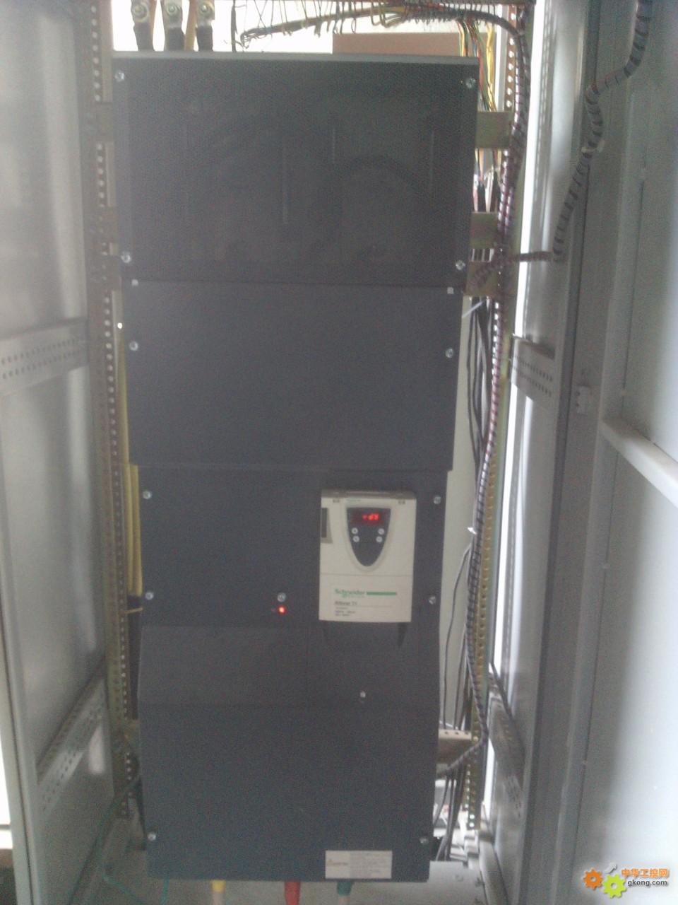

2014年有机会驻公司矿渣微粉项目现场做现场调试工作,10月16日配套电气公司在安装分离器160千瓦变频柜时不慎将柜体碰倒,柜体外壳外观有明显变形,根据商议,首先要对变频器的性能要进行测试,再对柜体进行校正。
将变频器的电源临时接到一个20A的小形三相断路器上,输出端接上一台7.5千瓦电机。送电试车,发现电机转动时跳动剧烈,并且断路器瞬间跳闸。
先是怀疑电机有问题。将电机从变频器上拆下,直接接到20A小型断路器上,送上电后,发现转动平稳,说明电机没有问题。
继续查看变频器出厂参数时发现,此变频器在出厂时已调到额定值160KW,电流到287A,而现在带动的只是7.5KW,电流只有15.4A的小电机,估计是参数不匹配造成的。于是将变频器输出功率和电流调下来,结果发现,容量最小只能调到55KW,电流到78.5A,再没法调小了。那只能这样试一试了。送上电一试,电机振动还是很大。
和同事商议,最后准备咨询施耐德厂家技术人员,看应怎么解决这个问题。按照施耐德技术服务工程师的指导意见,在变频器控制类型参数中设置2点压频比并将故障管理中输出缺相参数设置为否。参数重新做一下设置后再次上电发现电机能平稳地启动了,试着将频率从低调到高,从高调到低发现电机转动都十分平稳,这下算是把心放到肚子里了,变频器没有问题,业主竖起大拇指表示非常认可。
施耐德变频器的型号:ATV71HC16N4
变频电机的型号:YVP315L1-4  160KW 恒转矩频率3-50HZ

好像有小电机模式啊。
