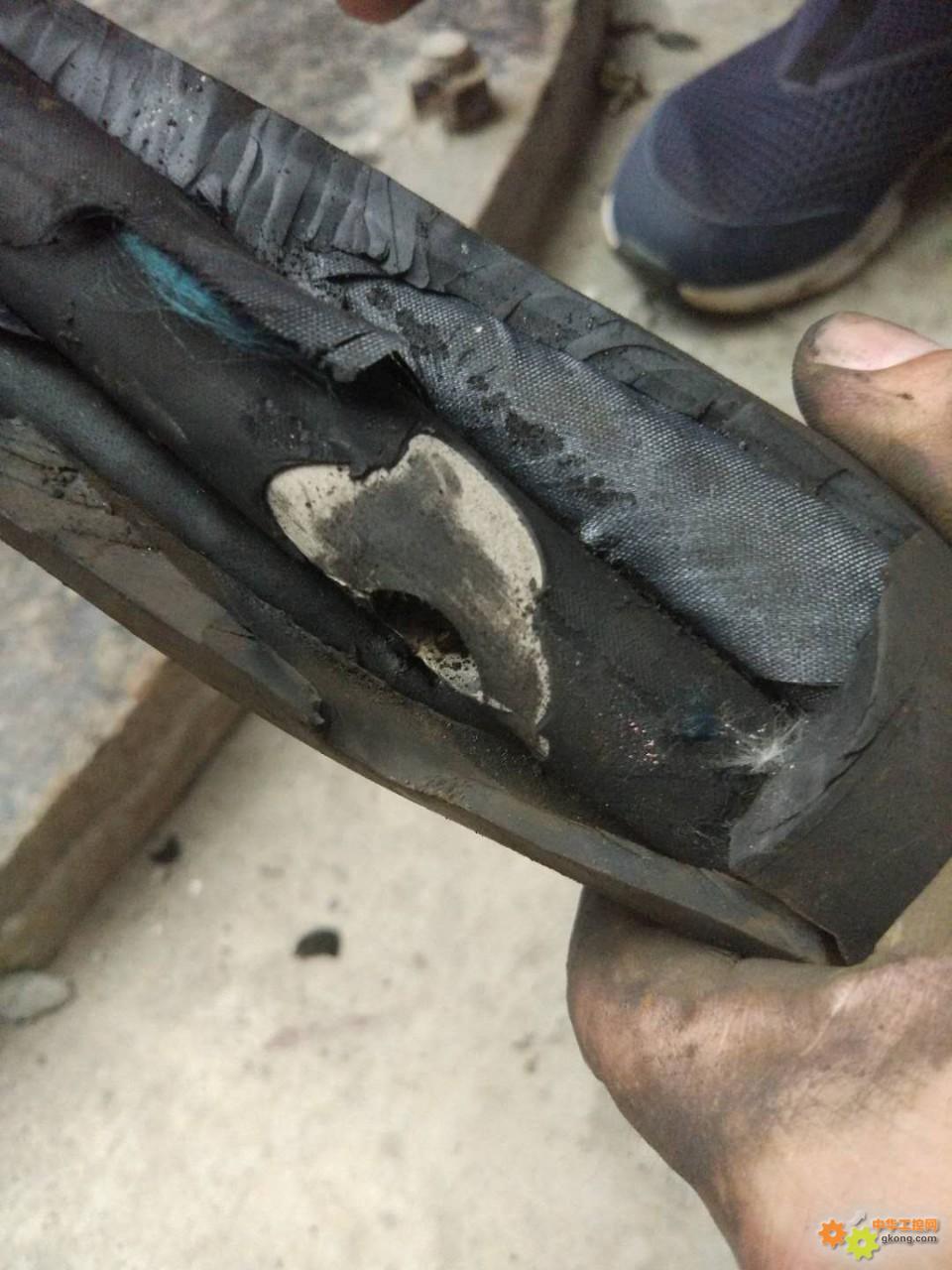

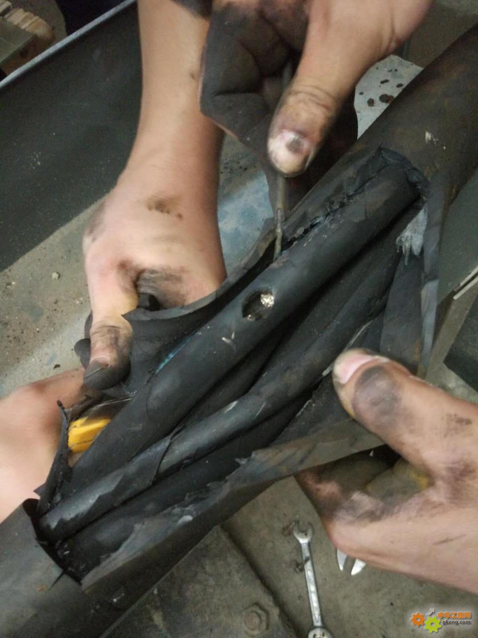

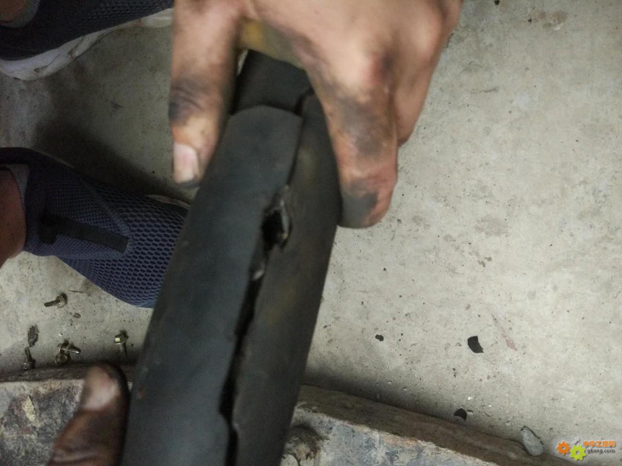

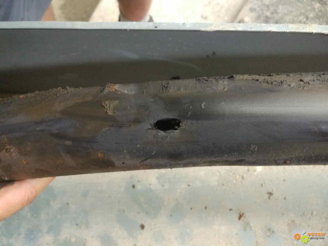

这是一台10KV/710KW的高压电机,试机前绝缘测量过,基本都在1G+,启动完成后不到5秒,只听“砰”的一声,开关柜直接跳闸,高压侧三相故障电流680+A/200A+/200A+,水泵额定电流50A左右,最终确认就是电流大的那一相被击穿。
没有直接证据显示电缆被钉子或者其他锋利东西刺穿过,电缆埋在管内,安装方施工时是否有损坏不清楚,电缆厂家已经出具了出厂的检验证书,有做过耐压试验。。。。。。

安装使用以后,确实不好判断究竟是施工问题还是质量问题,你们的损失也是看得见的。先让施工方和厂家扯皮吧,不会是自己使用方就是施工方吧?

有可能是在施工过程中,电缆拉出线盘时候曾经被小的钉子压过,穿管过程没有被发现,如果是电缆质量问题,除非出厂检测没真正去做

没有看到外面钢铠层,难道是软电缆?无铠装电缆?

如果电缆出厂有问题,那么在试机前不是还有做耐压试验吗?
耐压试验没问题那就不好说了!

楼主在现场吗?这个看起来是橡套电缆,其中还有一根细的,四芯,怎么感觉不是高压电缆呢。

高压电缆需做相应的耐压实验,不能只做绝缘测试。

是高压电缆,橡套的3+1的。

是橡套的重型软电缆。
