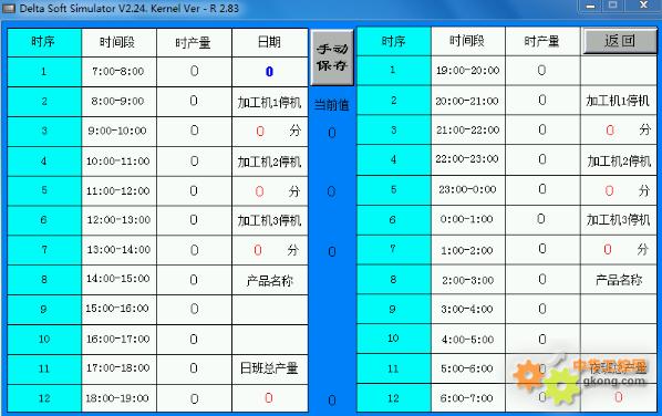

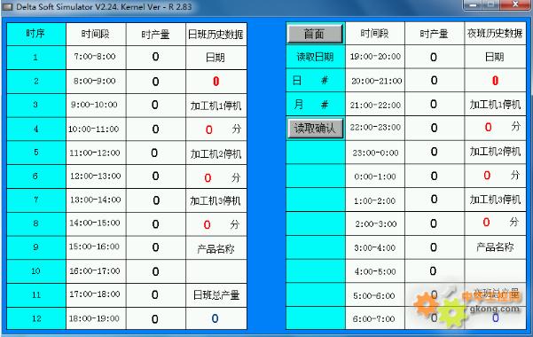

使用PLC的R寄存器作当天产量统计,每小时产量自动统计,历史产量查询,最多可保存一年数据。

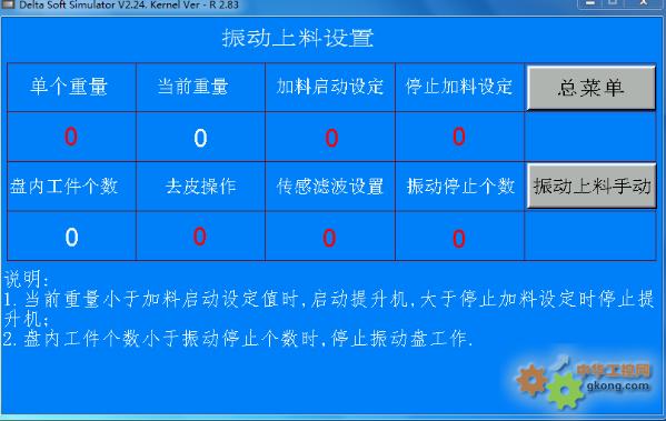

包括:人机程序,主站PLC程序,部份从站程序,电气原理图;人机与称重模块通讯,控制振动盘内物料重量
产量自动统计画面、历史产量查询画面如下:

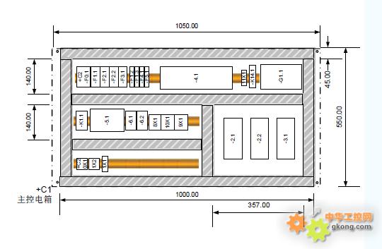

原理图-主电箱布局图如下:

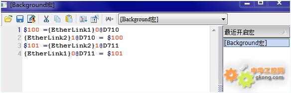

人机界面跟称重模块MODBUS RTU 通讯画面
使用人机界面宏功能,把称重模块的数据传给PLC

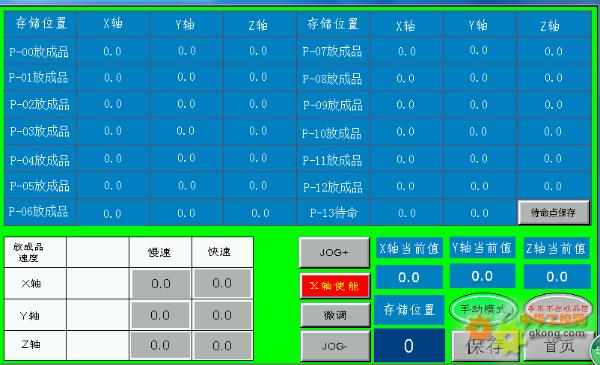

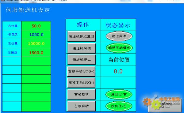

新颖的伺服位置设定,手动调到最佳位置,保存即可;
用户可以从HMI通过N:N网络,设置从站伺服输送机的位置、速度,以及显示当前位置。

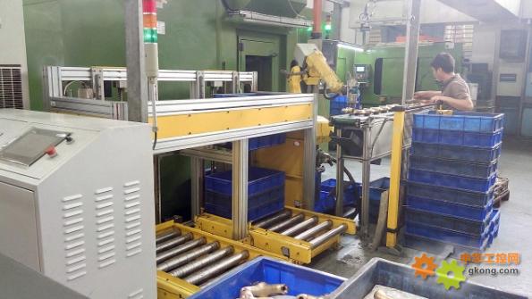

这是一个自动化上下料工程真实案例,工程包有:原理图、HMI程序、PLC程序;供有需要的人参考;
特点“:
1.,操作工只需摆待加工之工件按一定方法摆入输送带,机器人视觉拍照抓取;
2.机器人送往加工设备,把加工好的工件放进左边由3伺服组成的料仓;
3.满盘后,由伺服轴送到左边堆放,满5层后,由变频器驱动送出;然后,由操作工整盘取出,减轻劳动强度,提高效率。
4.用人机界面(HMI)与加工机作通讯中继,进行信号交换;
5.HMI直接与5个台达变频器通讯,(料仓4个,拍照输送1个)
其它特点与已分享过的相同不再多讲。

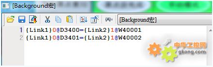

宏功指令做的信号传送

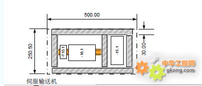

料仓伺服轴:左边为X轴,右边空胶盘入口处为Y轴;黄色挡板处Z轴,作左右移动。
4个变频器驱动空胶盘进入以及满料后出料,位于圆滚筒处。
