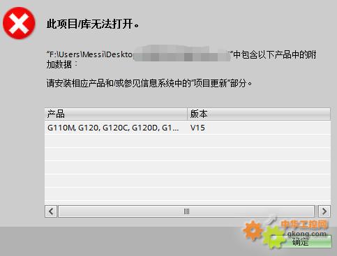

请问大佬们,用博途打开文件时提示无法打开如图,该如何解决?萌新求助,谢谢!!!

告诉你要娄装更新了

额,那是需要怎么操作,更新软件吗?如何更新

看样子是缺少V15的Startdirve,可以百度西门子工业支持中心,里面有免费的安装包,怎么找到自己摸索一下。

好的,我试试,多谢!
