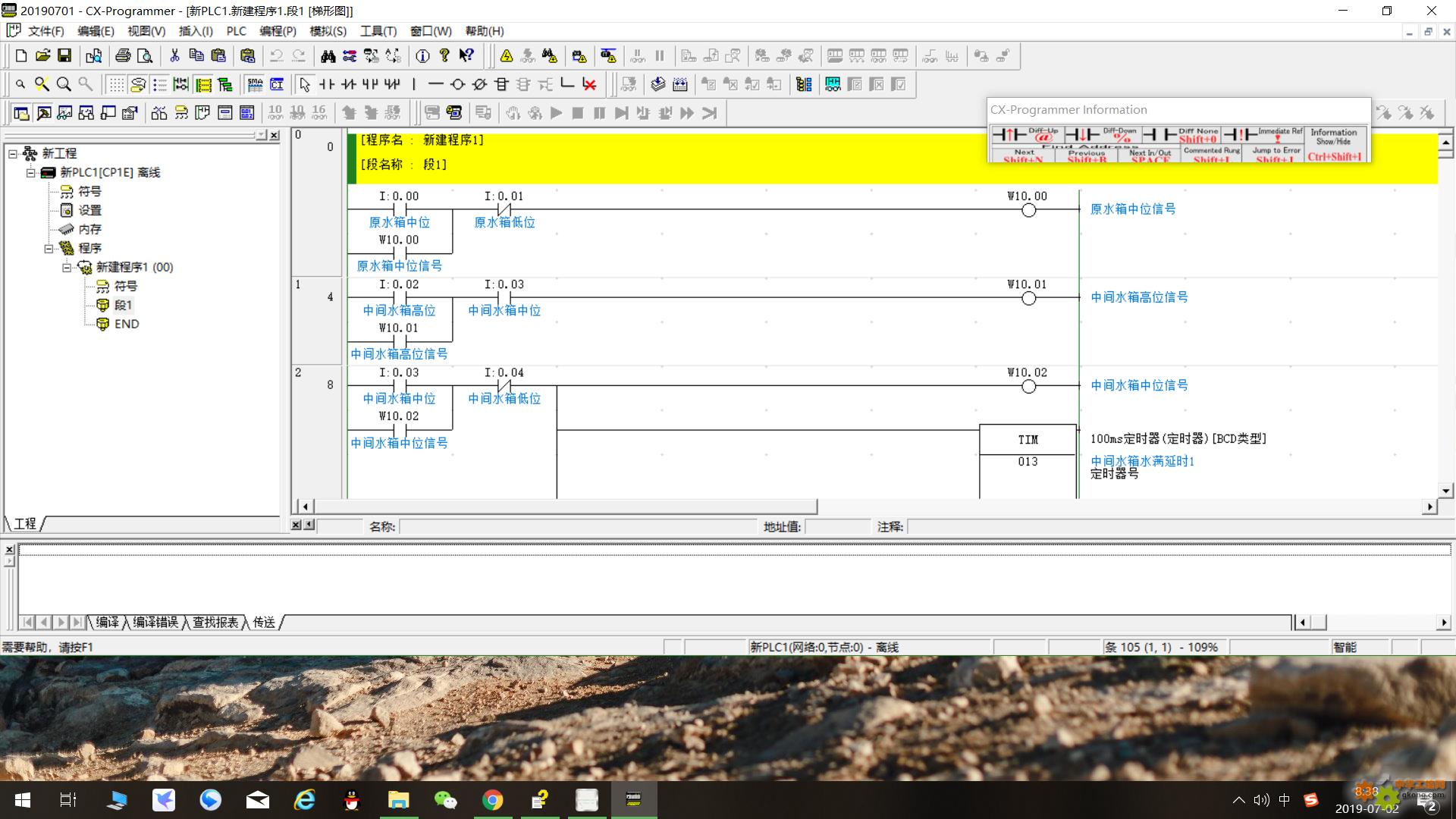

全屏显示实际上只有2/3显示,后面所有打开的软件都是2/3屏幕显示,鼠标可以移动到剩余的1/3屏幕那里显示,重新启动电脑恢复到正常。

找到解决办法了

说一下是如何解决的,谢谢

无非三种方式之一:
1、买个好一点的显示器
2、修改Win10的显示属性。
3、关闭CX-ONE显示信息栏。

1. 打开CX-Programmer,选择“工具”——“选项”;
2. 点击“通用”选项卡,选择“高级”;
3. 勾选“当下一次启动CX-Programmer时不显示信息窗口”;
4. 点击“确定”关闭窗口后,重新打开CX-Programmer。
