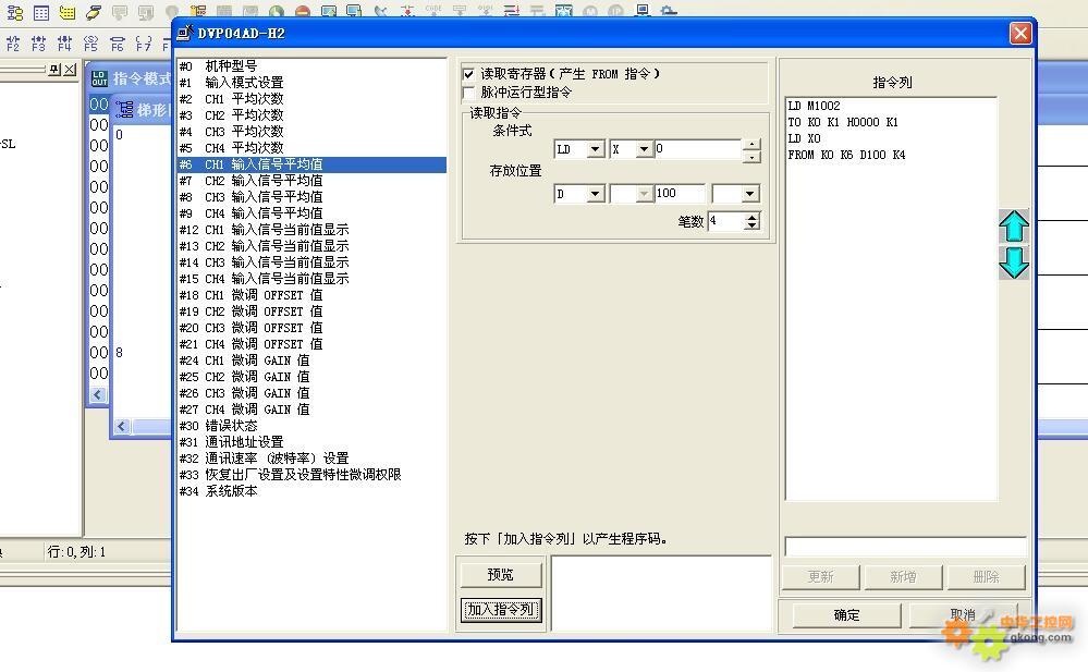

刚接触plc,请教各位老师,台达输入模块04ad-h2怎么连接啊,怎么在软件里看模拟量值,请教了,说的详细点万分感谢

DVP-EH系列用的,在软件里可以直接生成设置好生成对应的转换程序;

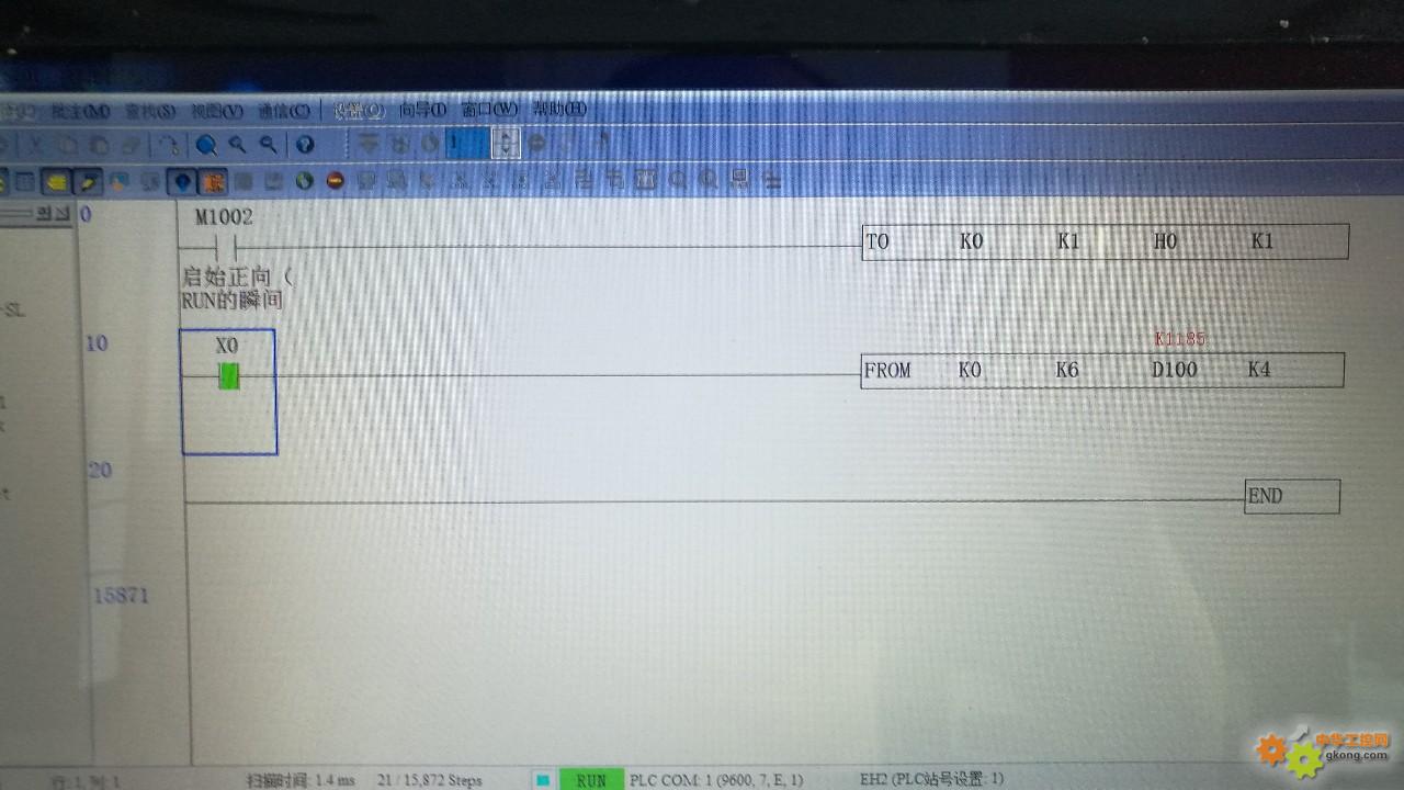

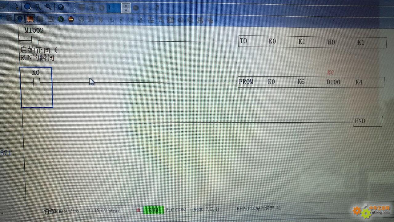

谢谢七楼的老师,按你的给的程序,显示这样的,如图接入1.5v电池,(一张xo为off,无数据)(一张xo为on,有数据,显示k1185)对不对啊老师
