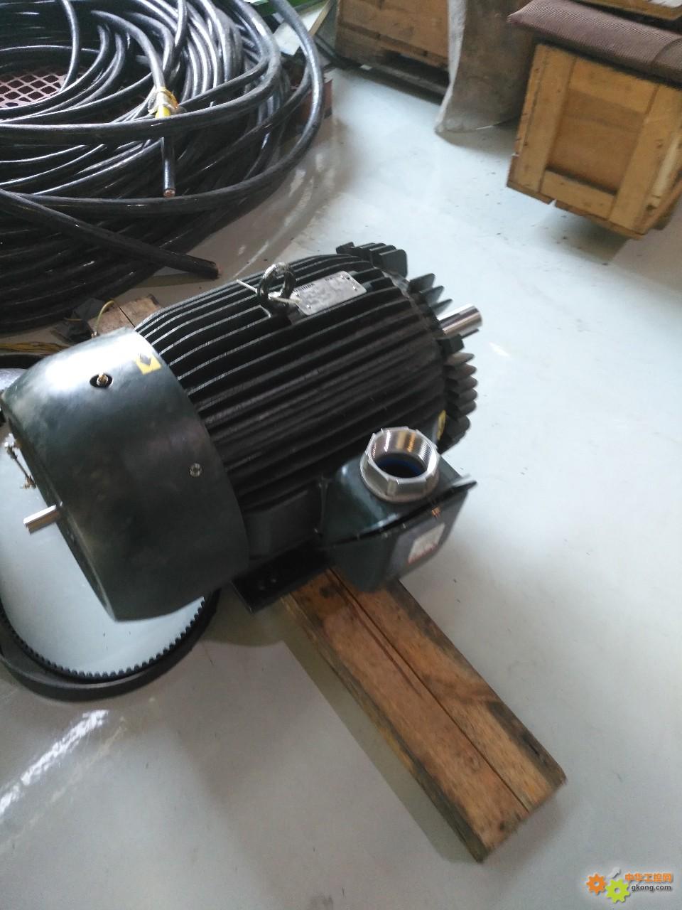

最近我们没新加了一台彩印机,是原装进口的美国设备,安装好后运行大概一个月左右就出现了齿形带损坏,检查发现是电机串轴!更换电机后通知厂家售后来检查。赔偿齿形带和电机。损坏电机如图

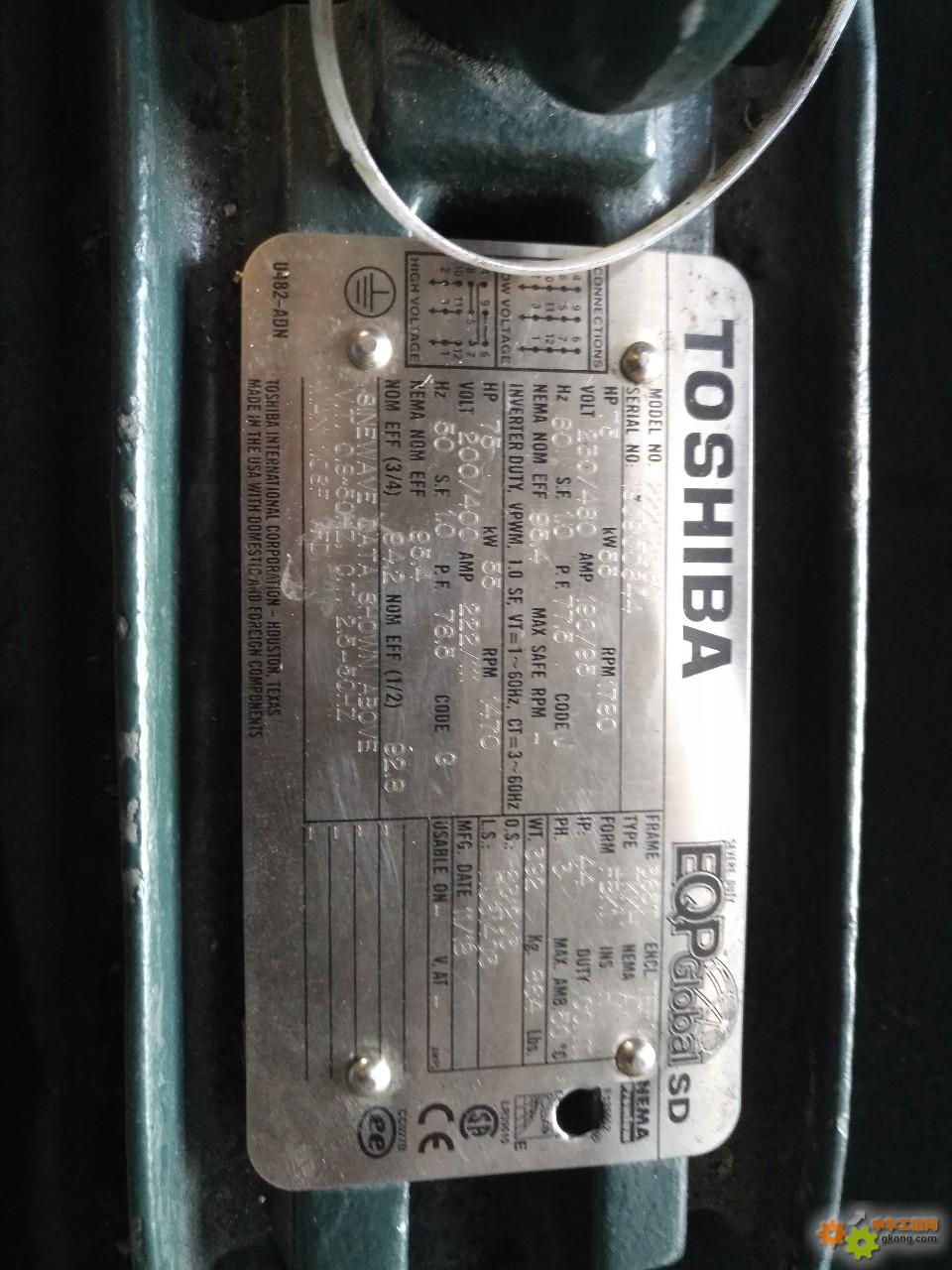

售后的检查结果令人无语啊!原因是电机轴承小盖为上紧。从电机出厂到彩印机厂家安装测试都未发现。这样的低级错误反而不易发现啊!

东芝的电机也出这种低级错误

给东芝代工的人路过。这个是安装的问题,东芝很多东西都是代工的,这是代工的品质梅做好。

该产品不是进口的,应该是代加工的...
