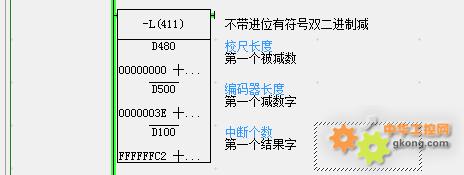

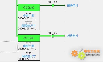

客户求助,原设备由于火灾,重做系统,发现问题,并发来程序。
41句行 w11.00 条件满足,为什么没有动静

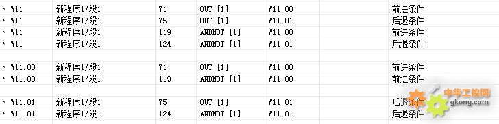

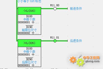

查询,没有发现其他可能影响的地方

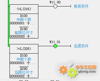

修改D190,D290 反向满足比较条件,W11.01有输出
修改D100数据, 发现改不动,总是为1

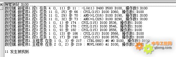

查,哪里作对
发现有11处

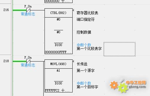

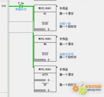

在218处有一个传送指令
D100不为1了,出现这个,蒙了,不可思议的D100,前后挨着,显示结果两样,再查找有关之处
第8句用到这个指令
表情看到这条指令,再仔细看,就没什么不看思议了,只怨视力了
再看41句的
变化正常
猛然醒悟,不用再查找了,咋就忘了PLC循环扫描的特性。
由此断定,这个程序不是设备的最终程序。
