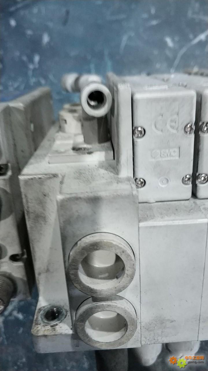

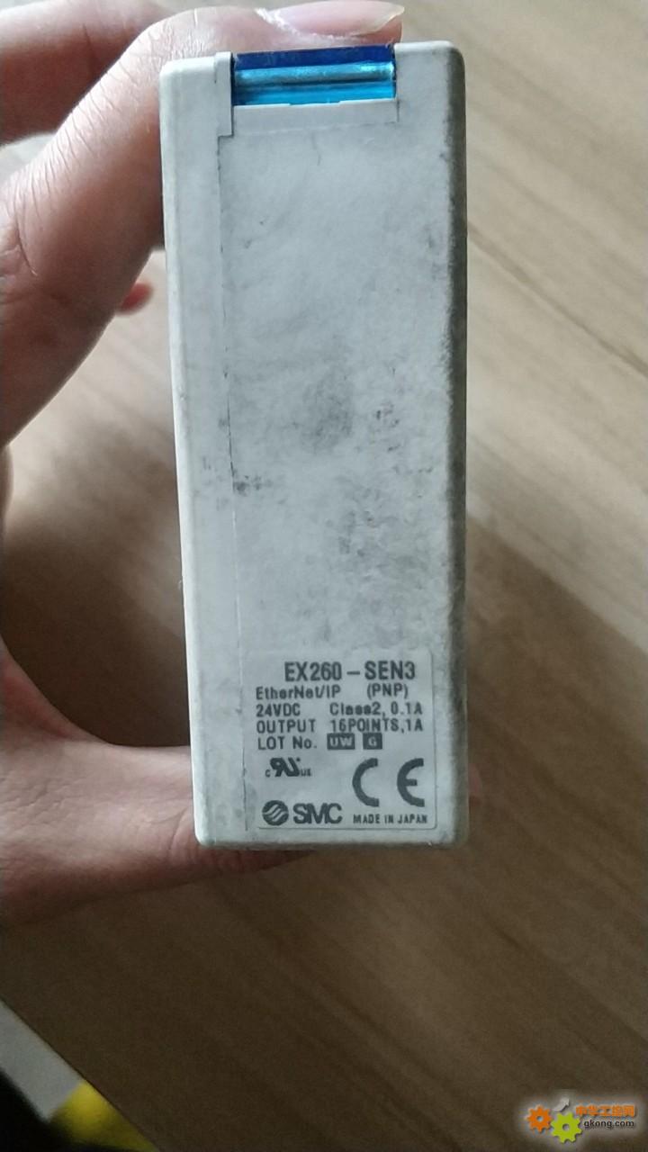

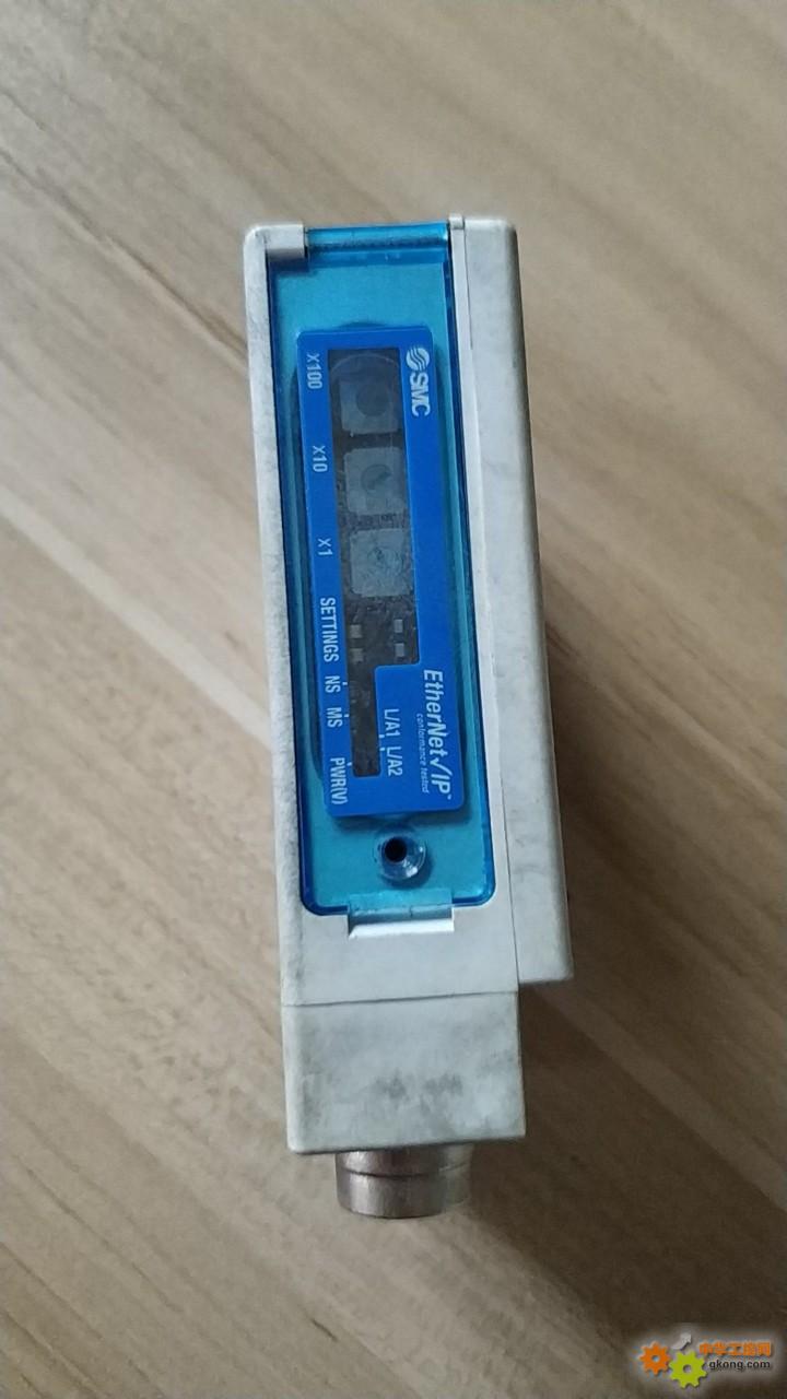

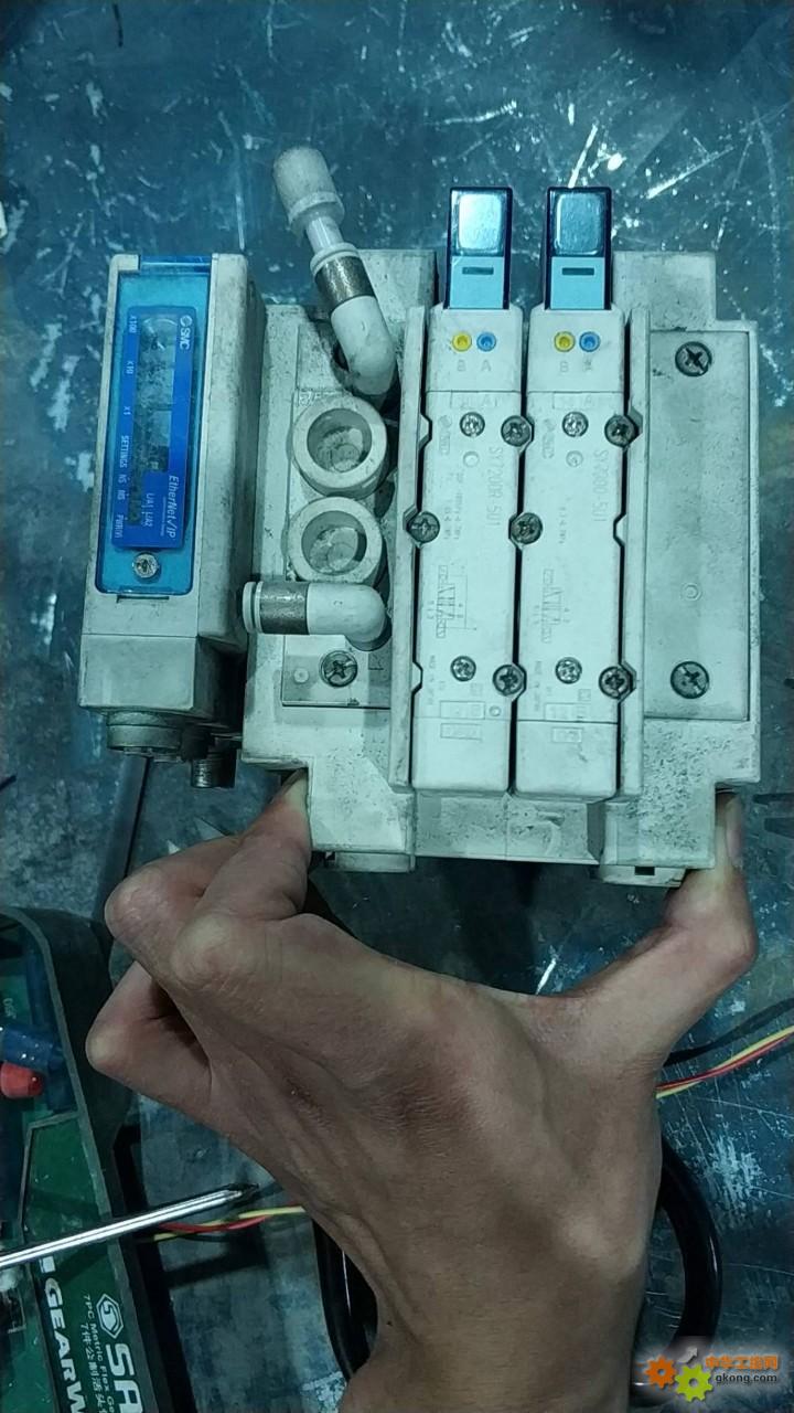

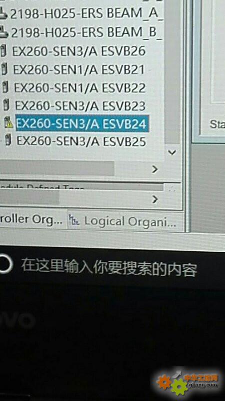

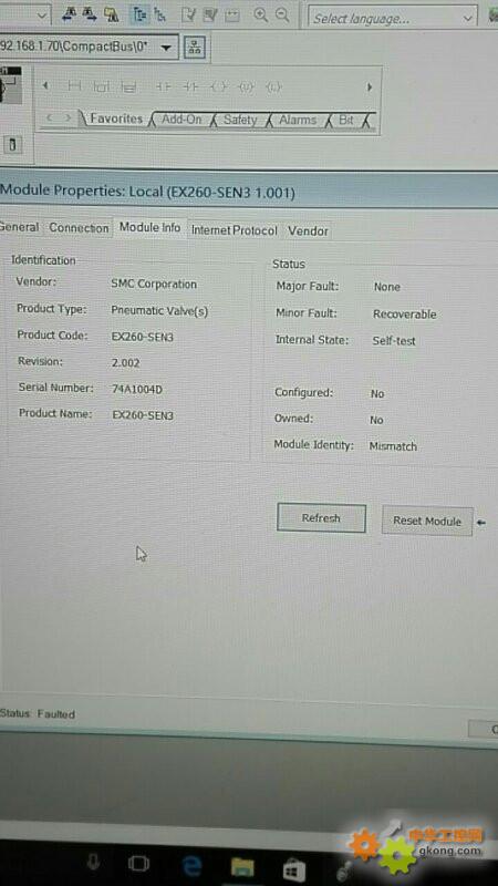

客户现场设备用了一年后突然出现偶尔此模块通讯中断状况,导致设备运行异常。
去现场,观察设备运行,发现发生故障时有红色故障指示灯,查手册为电源故障。
为此模块重新配置24v/0v电源后设备正常运行一天,一天后再次出现此情况。
咨询SMC中国得到的解决方案也是这样,但是明限行不通,更换新模块,新模块出现同样情况,且需要重新组态模块,从总部得到答案是此模块的2.2版本存在缺陷,而2.1和2.3版本不存在这种情况。
实时查不到问题所在,再者将要更换网线这最后一条途径可用。
客户有大量订单等待完成,所以查图纸发现有备用点位随即对设备进行改造,改用硬接线方法驱动电磁阀来解决这个问题。
此模块在国内应用较少,官方也没啥好的解决方法。

不能刷,降到2.1或者升到2.3?

没法刷,只能发回厂家,换货

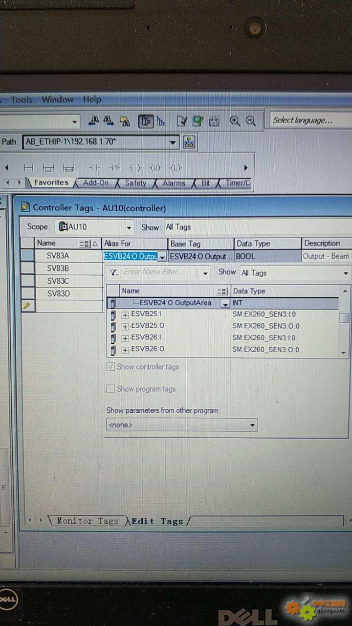

魔改下

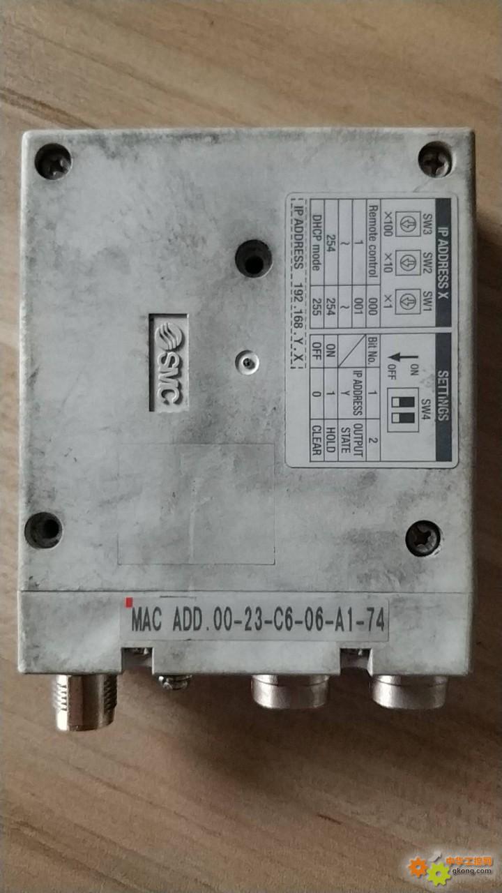

我们现在的用EX260
http://www.smc.com.cn/manual/en-jp/?k=EX500
