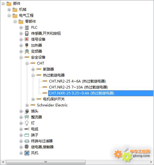

发表于:2019/7/2 8:20:23
新建数据库,只导入自己需要用的或常用的部件,另外我的经验,设置好树结构很重要
先类型、后品牌、再名称、最后型号

发表于:2019/7/2 9:26:07
回复 #2楼 gk_0
纠结是先品牌好呢?还是先类型好?

发表于:2019/7/2 15:27:39
以下是引用pqsh在2019/7/2 9:26:07的发言:
纠结是先品牌好呢?还是先类型好?
我是喜欢先类型,在品牌,因为有很多东西指定品牌不一定有,比如三菱就没有按钮指示灯部件
