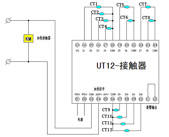

根据楼主的题目要求,我会使用比较常规的做法,配套8个调功器,温控器选择PT100测温,4----20ma控制调功器,按装好这个柜子时间大概是两个工作日,温控器数据基本是用内置数据就可以。由于加热炉的特殊性,现场数据会有有偏差,需要现场接线调试要另外算钱,基本柜子在工厂内部的人工费用1200。需要现场安装和调试的另外算,费用是实际到手价钱

客户没要求装加热器断线报警器吗
