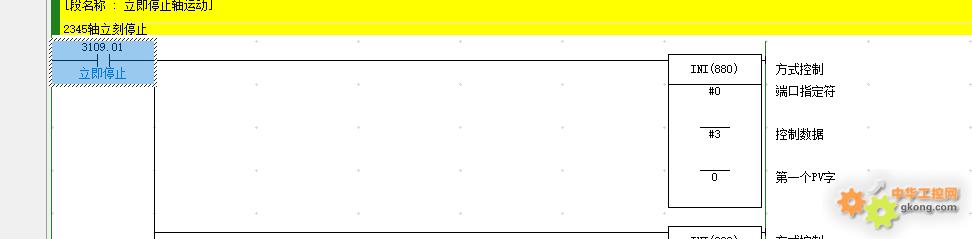

我用PULS和SPED指令进行脉冲输出控制松下伺服电机
如何让他停止脉冲输出呢?我用INI指令为什么他不停止脉冲输出而是降速呢?不停止转动

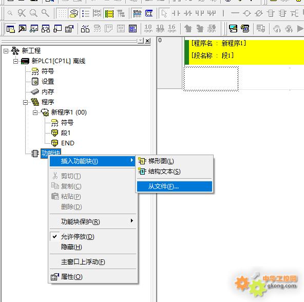

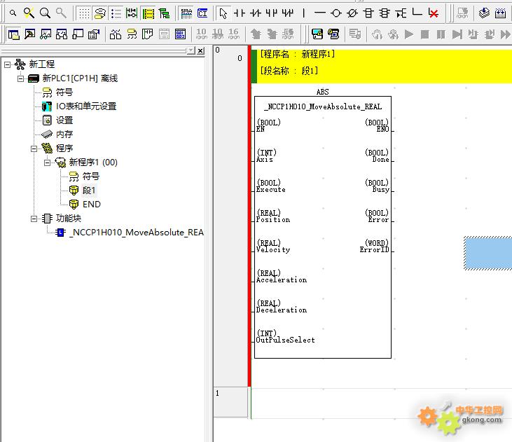

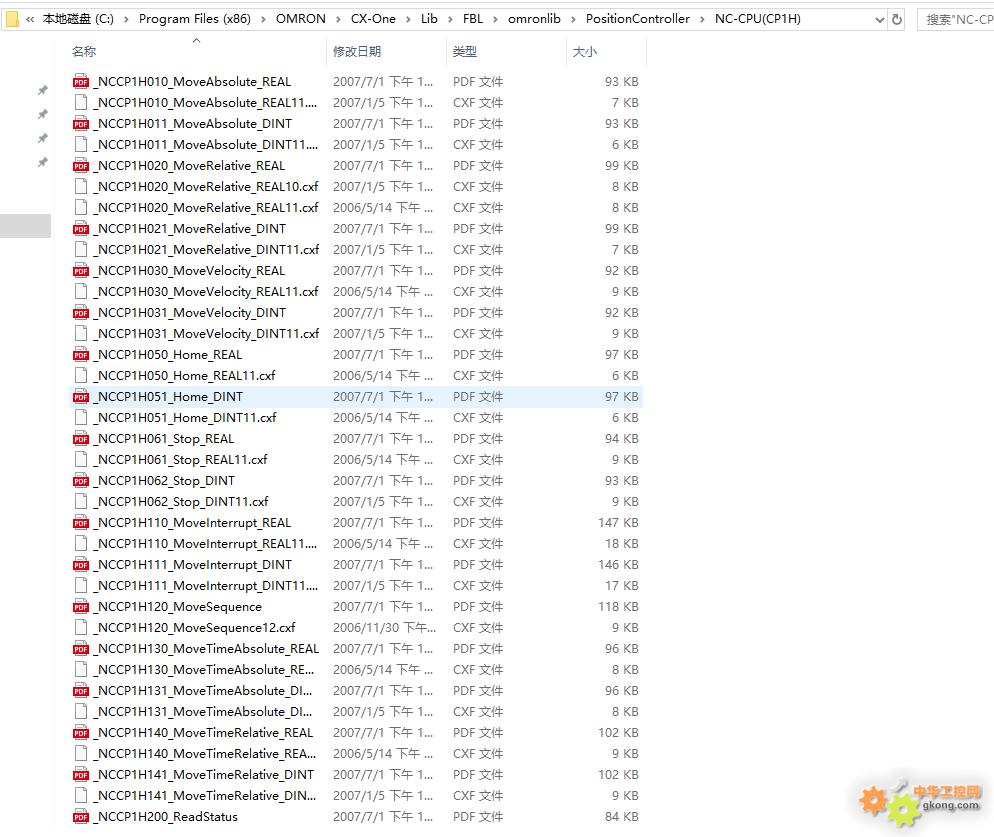

怎么不用欧姆龙自带的伺服控制功能块呢

这些都是,还有指令说明手册

没有呀,我打开软件功能块没有

软件都有,你得导入

如何导入,从安装包里吗?,具体也不知道呀?,求老师您指点一下。

回复 #6楼 琉璃墨枫GcNd
这样的
这个文件是安装包里的吗?
yinguiyao
文章数:156
历史总积分:50
注册时间:2019/1/31
发表于:2019/7/1 9:32:22
以下是引用琉璃墨枫GcNd在2019/7/1 8:13:37的发言:
控制数据要填写3 才是立即停止
