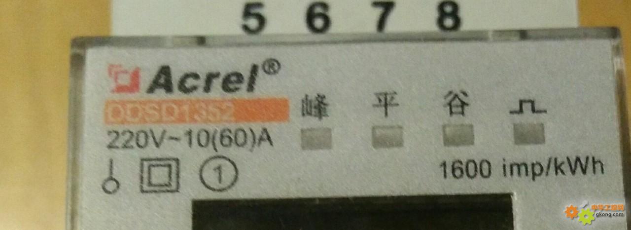

手头有一块仪表,这数值代表最大测量电流是60安?

手头有一块仪表,不知括号里的60代表什么意思?

请问是否代表最大测量电流是60安呢?

这是一块安科瑞的单相电子式多功能电能表,型号:DDSD1352-C

对--

请问是否代表最大测量电流是60安呢?
是的,最大可以接入60A电流

正常工作电流10A
60A是最大承受电流(超过会有损坏的可能)
