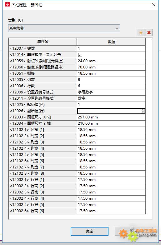

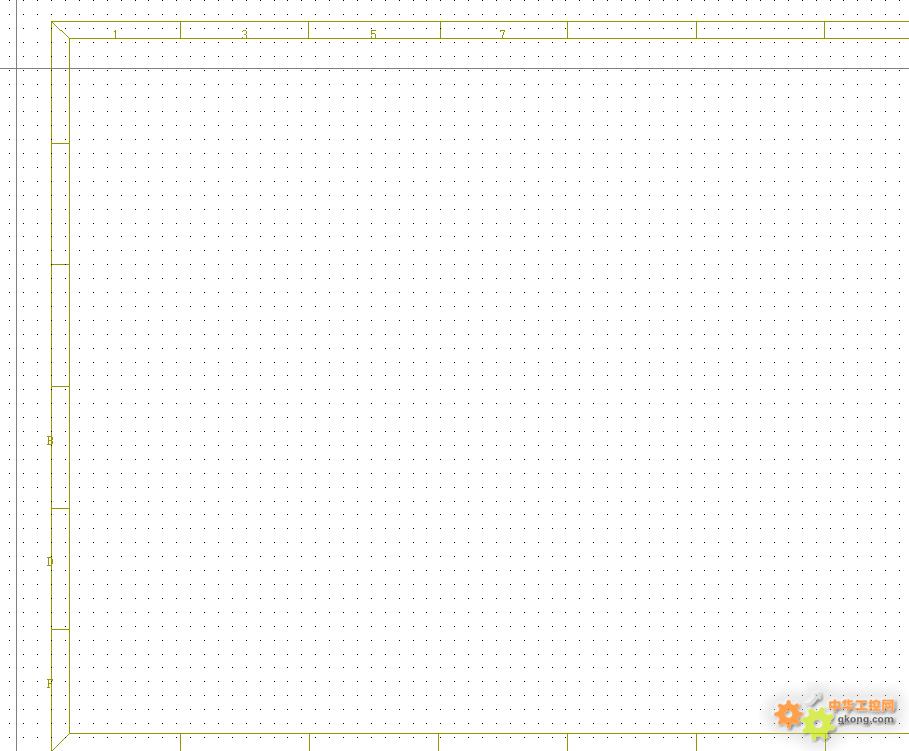

请教一下新建图框后编号乱是的,不知是什么原因

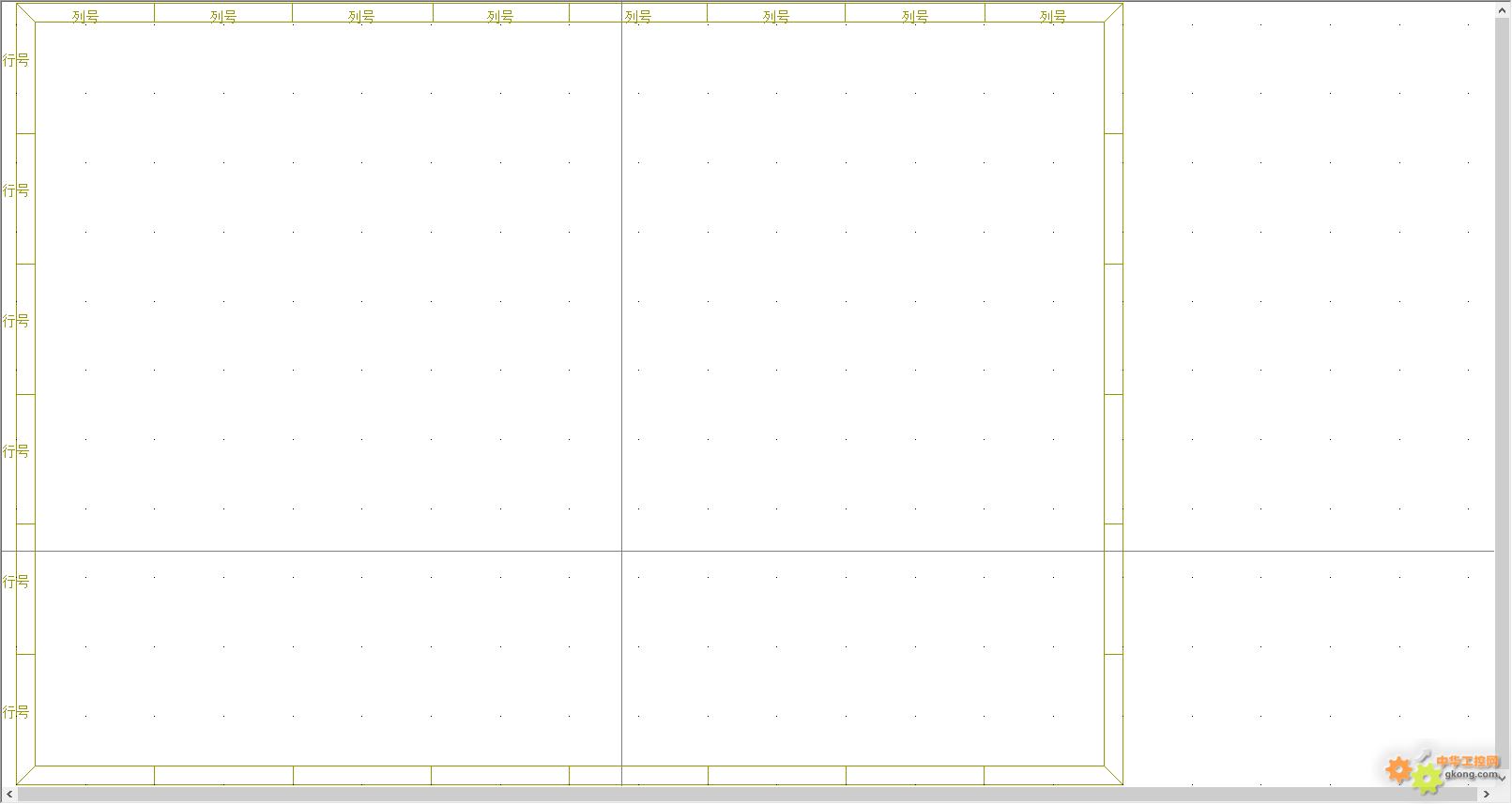

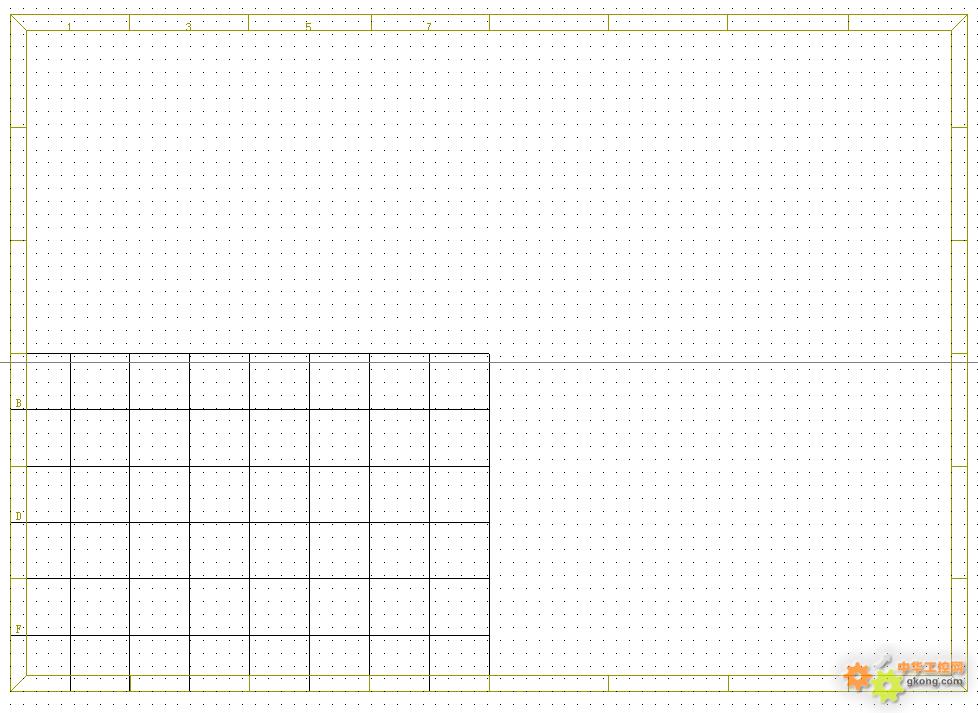

选择图示->路径后显示这样,是不是这里的问题

已经解决,确实是这个问题,路径是显示设置的行列大小,我的高和宽没设对
