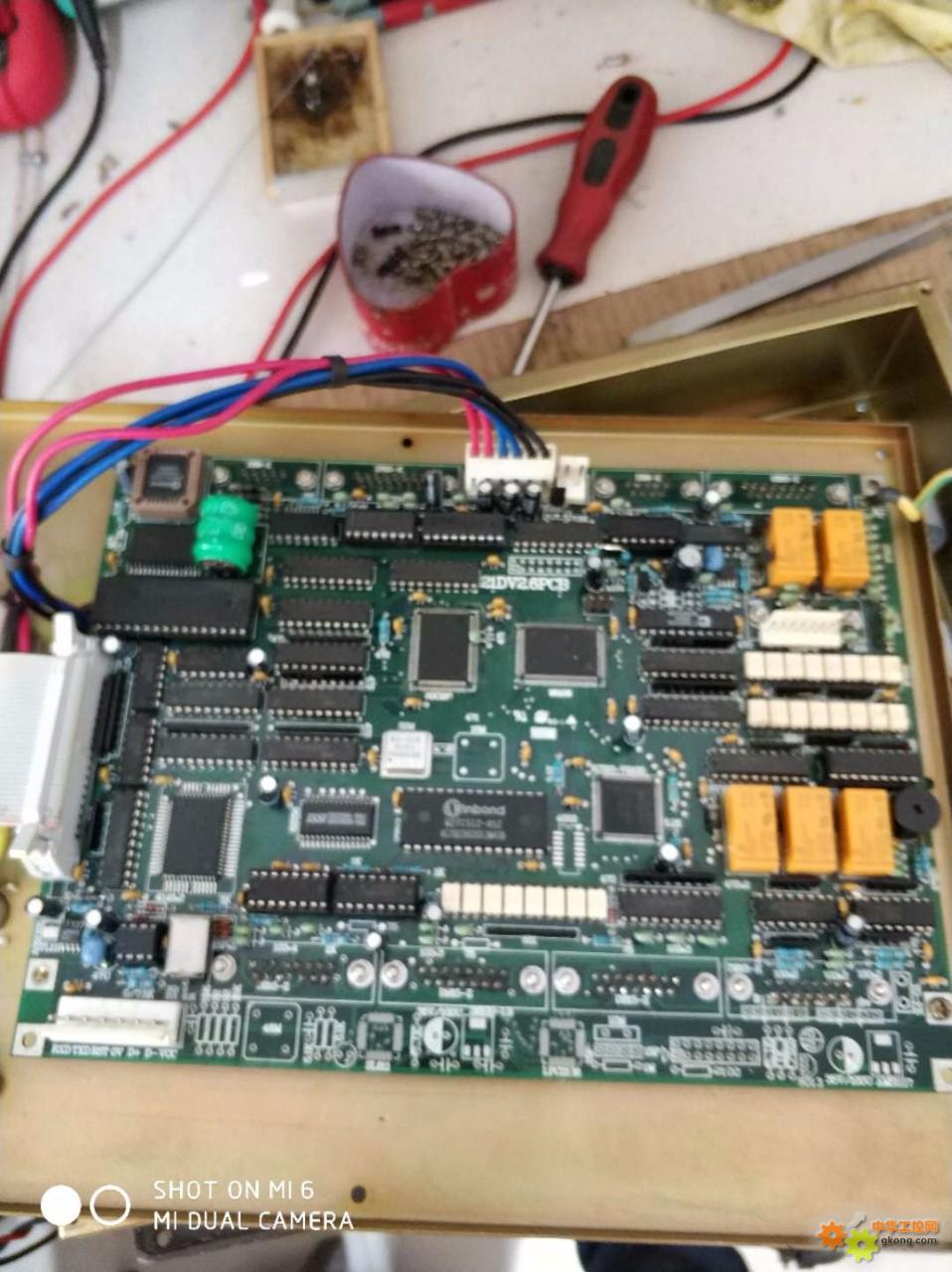

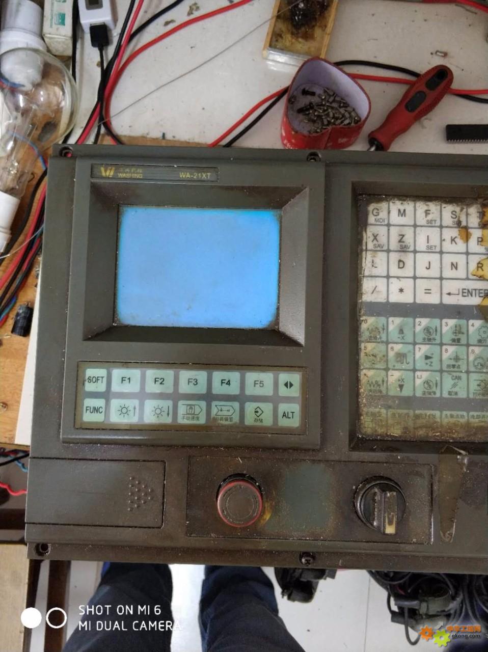

华兴WA一21xT系统头 开机蓝屏后打开发现镍镉充电电池漏液 清理干净,没有发现有断线的 装上新的镍镉充电电池,还是蓝屏 ,屏确定是好的。
不知道是不是程序的问题 没有程序 不好搞

电池左面那个集成块拆了 就看见烂的线了

发表于:2019/6/29 19:50:19
回复 #1楼 华泰BPxhPZmO
你说的我怀疑人生了,那么模糊的照片你都能看出来

发表于:2019/6/29 21:07:59
如果真是由于电池漏液造成的,线路板必定会存在腐蚀损坏,先把板子放进酒精池清洗一下先

发表于:2019/7/1 8:17:40
回复 #3楼 goldage
线路板没有腐蚀断线的,已经清洗了,感觉是程序的问题

发表于:2019/7/1 8:36:42
电池没电不会导致不显示的;电池只是保存参数的;
还是线路板有问题了;

发表于:2019/7/1 11:24:19
回复 #2楼 AlsacePMuhLG
修了好几个一样的板子电池烂

发表于:2019/7/1 22:00:24
这种情况很常见的,电池漏液造成板子腐蚀。影响到复位电路了,所以蓝屏。这个也太老了,价值不大。确定要搞的话,将边上芯片拆掉。清洗干净,查有无断线(用万用表量走线的首尾,包括过孔。不要相信眼睛)

发表于:2019/7/6 10:56:20
回复 #7楼 牧武
已经查了一次了 ,今天再查查 。
