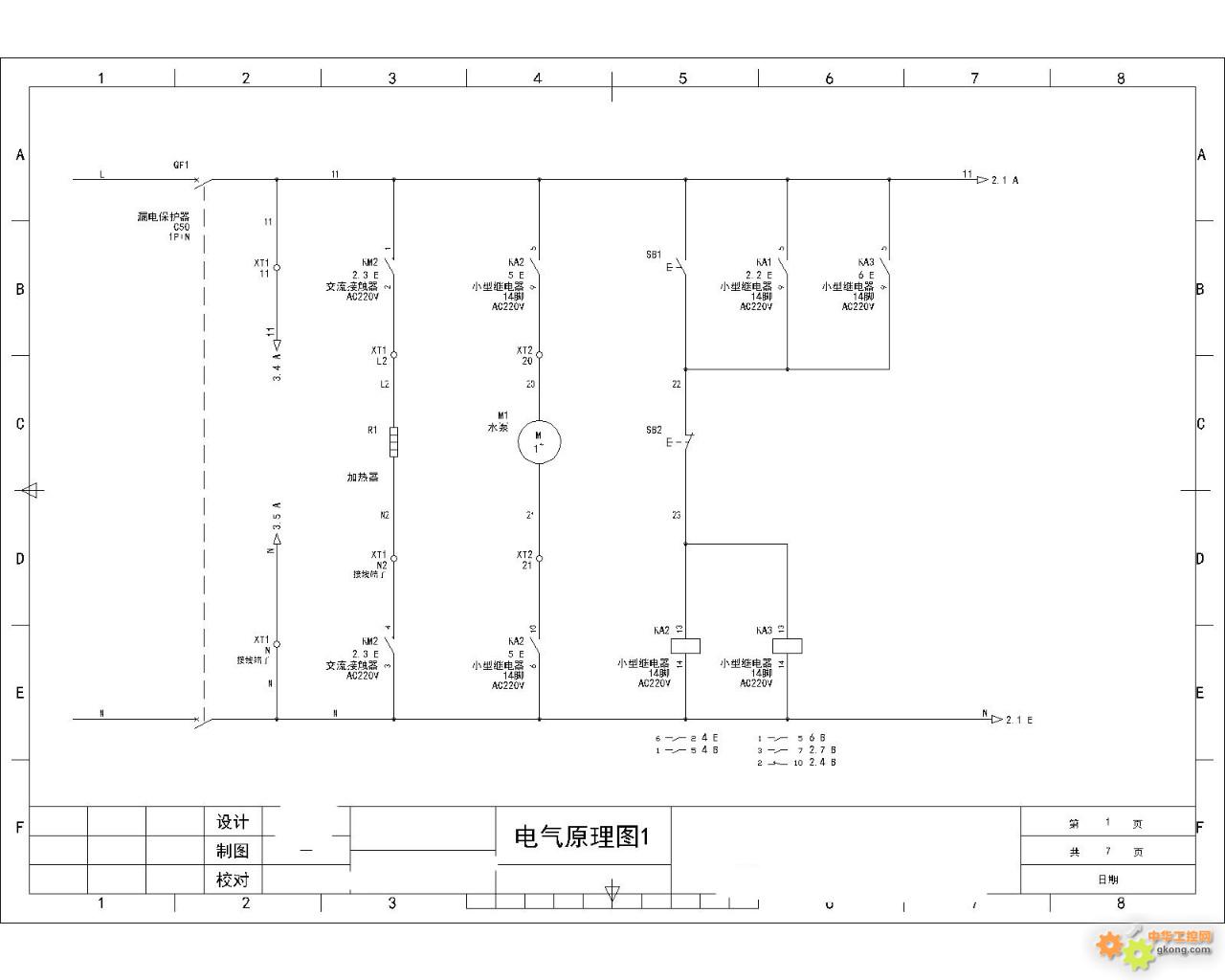

应版主和各位老师的要求,我就献丑了,还请大家指正不足之处

原理图和接线图各一张

KM1和KA2的第一组触点上面线号应该一样的吧?

回复 #1楼 jinqiaoma
线上的是线号,触点上的是产品自带的触点号

发表于:2019/6/28 11:11:07
机栝
在
2019/6/28 10:46:45

发表于:2019/6/28 11:58:05
回复 #2楼 机栝
不是触点号,11和1后面带的什么看不清的那个。

发表于:2019/6/28 13:29:58
回复 #5楼 jinqiaoma
点一下图片进去就能看清楚了

发表于:2019/6/28 16:38:17
什么软件画的?

发表于:2019/6/28 19:18:14
回复 #7楼 诚邦
EPLAN
