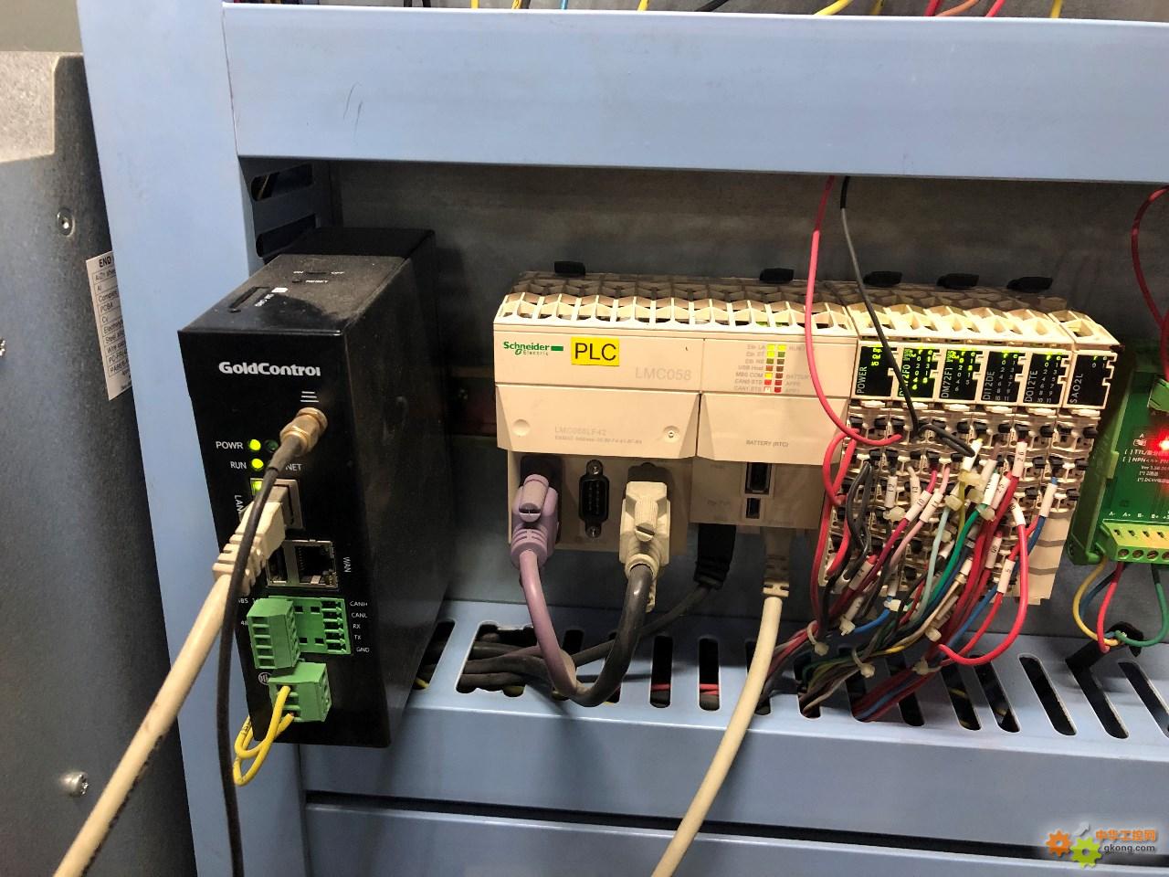

此系统一共6台伺服电机,其中有两台是力矩模式,一台速度模式(56KW),其他都是位置模式,是山东临沂一家公司做的,该公司同样的机器还有一种是用西门子运动控制的,这套系统原来56KW那个电机是用艾默生的伺服,运动控制器出来一路模拟量控制的,后来不知厂家考虑什么原因免费换成了施耐德。该机台在总公司使用,有次去开会碰巧工程师过来维护,看了一下软件全是英文的,都是写代码,我是一点都看不懂。

再加两个普通机器的视频,这个的改装其中一个伺服取代了凸轮,凸轮是控制纱线绕在胶管上的形状的,两台力矩模式的是控制纱线转绕的张力的,视频中的张力是靠加那个长方形的铁块配重的。
