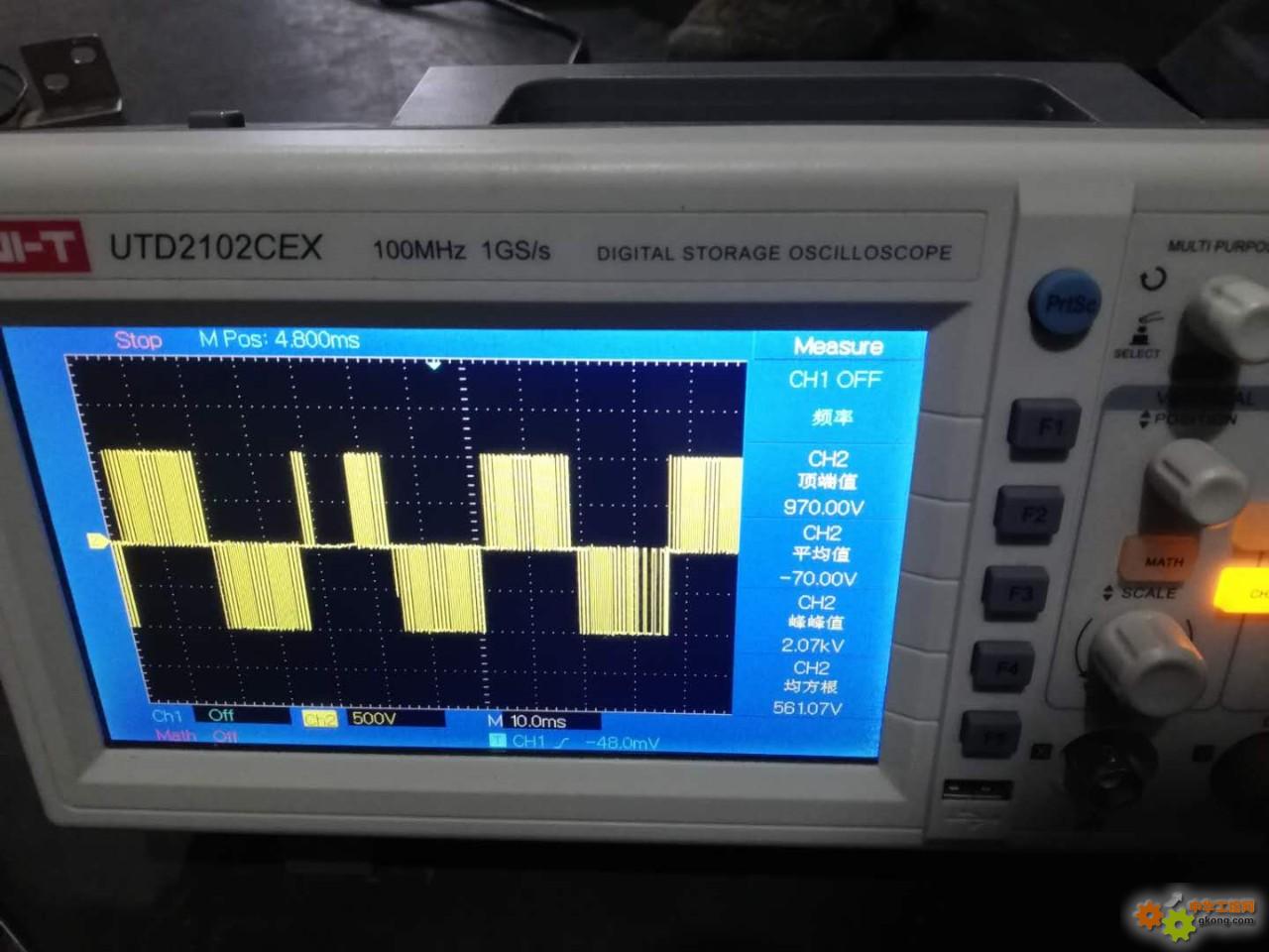

图片 是利德华福变频器满载输出有杂波,经查是光纤内缩导致。
视频 是施耐德ATV模块 ,经反复研究得出结论:模块本事并无问题,杂波是工装时序性逻辑问题导致。

什么是工装时序性逻辑?

光纤不好不会报通讯故障吗?

回复 #1楼 gku0223KKXxJ
测试工作里的主芯片程序匹配度不好

回复 #2楼 kazefsh
一般会报驱动故障。

回复 #3楼 上善若可
工装里的主芯片

回复 #3楼 上善若可
你就说主芯片里面程序不行就容易听懂简单多了

不是丢失脉冲了吗?

正常波形啥样
没看明白问题出在哪里
“图片 是利德华福变频器满载输出有杂波,经查是光纤内缩导致。”-----好像是光纤的问题
“视频 是施耐德ATV模块 ,经反复研究得出结论:模块本事并无问题,杂波是工装时序性逻辑问题导致。”-----这里又说是工装时序性逻辑问题
问“什么是工装时序性逻辑?”,答“测试工作里的主芯片程序匹配度不好”------是不是答非所问
弱弱的问一句,施耐德参股前用的是“施耐德ATV模块”吗
